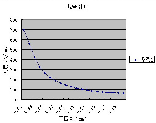

我用理论计算算出来的力只有60左右8 v% f" A! O- S* B
用Cosmos仿真 加载100N的力也没有达到我想要的效果
- }- G& i- G0 t. [是因为求解器加了惯性卸除影响精度了吗?, {& A4 g$ N4 Y# L$ H: T
可是如果不加惯性卸除,就分析不成功~~ 5 E, q8 I. F" x1 ]
* b) T" ], _! v
求高手指点我下啊

 楼主| 发表于 2009-7-9 17:06:42 | 显示全部楼层 来自: 中国辽宁大连
回复 2# scliukejun 的帖子
就是个碟形弹簧的载荷变形关系图
  D, f4 E# G4 F" `% t* c1 a我理论分析的和实际做出来的差很多
1 F% h) x% H! L理论上60N就可以有0.2mm的变形3 W$ S7 Z$ j3 Z- F* v
仿真分析100N只有0.02的变形
发表于 2009-7-9 17:21:27 | 显示全部楼层 来自: 中国上海
不能加惯性卸除,惯性卸除的应用范围有限。
& U2 L( B! m5 }0 y9 W$ o% E分析不成功是因为加的约束不够,自由度太多。
 楼主| 发表于 2009-7-9 20:07:50 | 显示全部楼层 来自: 中国辽宁大连

 楼主| 发表于 2009-7-9 21:22:16 | 显示全部楼层 来自: 中国辽宁大连
碟形弹簧是变刚度的,所以应该用非线性对吧?* |: b/ h3 ]4 K- j; w
上面对弹簧施加向下的力,用一个平板垫着往下压和直接在弹簧内径上往下压效果也应该是一样的吧?" T% N5 U1 `; c5 u9 [( E
下面的零件外径比弹簧外径小一些
; W( X$ e; |  y分析载荷和变形的关系

发表于 2009-7-10 17:12:03 | 显示全部楼层 来自: 中国上海
手算的和CosmosWorks都没考虑塑性吧,如果有实物可以做个简单的实验
/ ?( x, K+ H5 i+ N/ K' e- F' f! I大概1~2kgf就够了,下压0.2mm2 L  j8 y1 d8 l) t0 A
2 {' c5 y/ Q* L6 u& Q0 W) ^ Clip3.jpg   F- U& ?; P3 k& z( ~+ I
8 ?* A" J0 {2 p" n[ 本帖最后由 tigerdak 于 2009-7-10 17:20 编辑 ]

发表于 2009-7-24 18:02:29 | 显示全部楼层 来自: 中国河南南阳
没有看模型,估计有可能是你过约束了,造成刚度增加的原因
