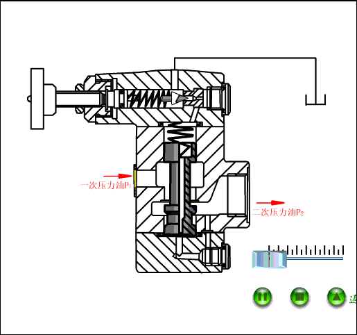

如下图的SWF文件,P2压力过高的时候是不是出油口就不通了啊》

这是一个溢流阀。
发表于 2009-7-10 13:25:08 | 显示全部楼层 来自: 中国河北唐山
先导式减压阀,底板安装式

减压阀啦。楼主最好直接贴图,这样大家看的直观些

发表于 2009-7-13 09:06:12 | 显示全部楼层 来自: 中国江苏镇江
先导式减压阀,底板安装式
 楼主| 发表于 2009-7-13 14:31:28 | 显示全部楼层 来自: 中国湖北武汉
图上并没有画安装方式,怎么看出来是底板安装式?

发表于 2009-7-13 22:41:40 | 显示全部楼层 来自: 中国内蒙古呼和浩特
先导式减压阀,弹簧腔油外泄.
发表于 2009-7-13 22:43:48 | 显示全部楼层 来自: 中国内蒙古呼和浩特
这样的画法一般都是板式连接
