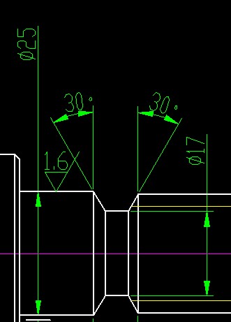

有个推卸套一端有梯形螺纹,请问退刀槽尺寸怎么定?跟普通螺纹退刀槽标准一样吗?

发表于 2009-7-10 14:09:53 | 显示全部楼层 来自: 中国湖北十堰
我平时用的样式Tr24x5的
发表于 2009-7-10 14:54:21 | 显示全部楼层 来自: 中国上海
单线梯形螺纹收尾、肩距、退刀槽和倒角(内、外螺纹)。详细参数见附件。

发表于 2009-7-10 17:10:19 | 显示全部楼层 来自: 中国内蒙古包头
楼上发的是轴上退刀槽吧,楼主要的是内径的退刀槽哦好像是,建议还是查下标准按最小内径来定,长度一般在五个之内就行了,除了特殊有配合的

发表于 2009-7-11 09:10:21 | 显示全部楼层 来自: 中国浙江宁波
一般为2-3个螺距,设计手册上应该有这个表。

发表于 2009-7-11 14:33:44 | 显示全部楼层 来自: 中国上海
看清楚点吧:内、外螺纹的退刀槽都有。

发表于 2009-7-14 11:43:43 | 显示全部楼层 来自: 中国香港
其实从“退刀槽”的名称就能大概知道应该去多大的槽宽,这个宽度至少要保证刀能完全退出,然后再加上一些余量就可以了。手册上给出的退刀槽尺寸是国家标准的,但是不是说与这个标准不符就是错的。(本人观点,仅供参考,据此设计,后果自负)
