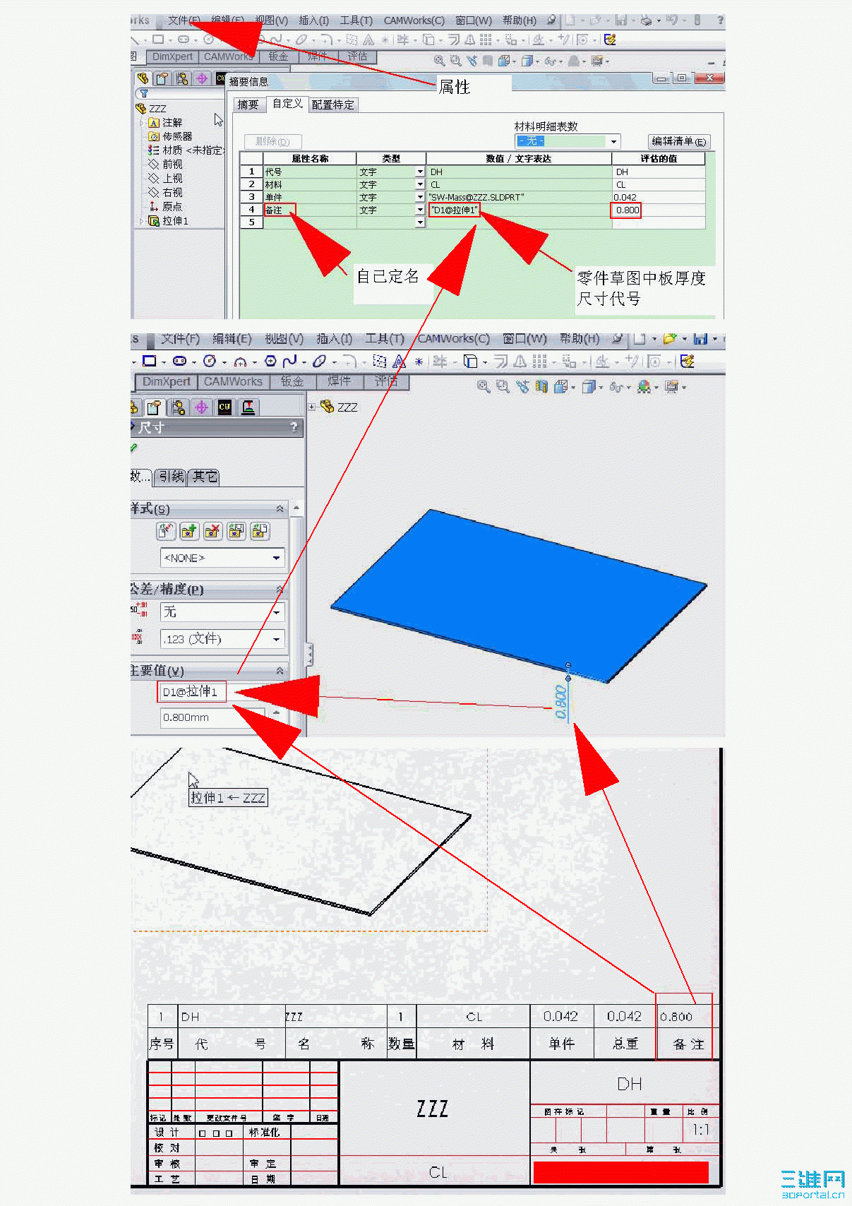

如果我的材料厚度设为2mm,如何在出工程图的时候生成的材料明细表中能够自动显示出来,就是说如果我的工程图材料明细表有一项材料厚度,如何和零件关联起材料厚度的属性,有大侠能解答这个问题不,先谢谢了哈

再请问一下,像上图一样,工程图的明细表怎么改啊
发表于 2009-7-11 09:59:01 | 显示全部楼层 来自: 中国浙江杭州
需要在明细表中对应位置连接上属性栏中的自定名称即可!

回复 5# lishuguang1 的帖子
请问如何链接,能否给个图示,谢谢,再次感谢
发表于 2009-7-14 22:47:22 | 显示全部楼层 来自: 中国浙江杭州
工程图中 右键 编辑  把需要链结的文字 链结到相应的文件属性中  比如图号  材料  名称  绘图比例   数量    板厚   ,不过在零件的属性中  你的先填好

发表于 2009-7-17 11:33:13 | 显示全部楼层 来自: 中国山东济南
很好,但是每个零件都需要单独连接吗,那岂不是比平面图还麻烦,比如我想改一个件,我直接修改特征还好,我想删掉重新画一个呢
发表于 2009-7-17 22:08:22 | 显示全部楼层 来自: 中国浙江杭州
原帖由 shenxian007 于 2009-7-17 11:33 发表 http://www.3dportal.cn/discuz/images/common/back.gif
; z: b7 ^3 K' a; Q5 v很好,但是每个零件都需要单独连接吗,那岂不是比平面图还麻烦,比如我想改一个件,我直接修改特征还好,我想删掉重新画一个呢
1 I" ]! s: h0 Q* N大哥你的把模版改好呀 不然麻烦死了
