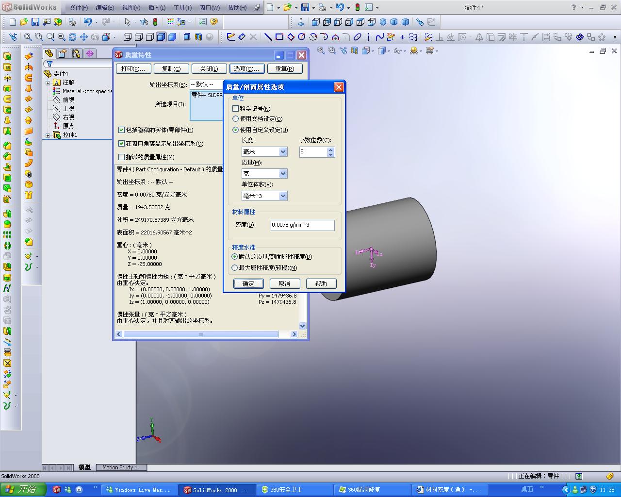

SW的材料密度在哪里改。谢谢

工具---质量特性---选项---使用自定义设置-
1 J6 x0 ~4 b, ]6 j) ]7 p! Q改为所需要的密度即可

可以在选项中进行设置
0 m9 t2 u# h" r' R! ~7 x最好在默认模板中设置好常用的密度,方便一减少工作量4 K' @0 ]6 T2 q% Z/ ~! C# o6 A1 w
或者建立相应的材质库,一后直接设置材质就可以了。
