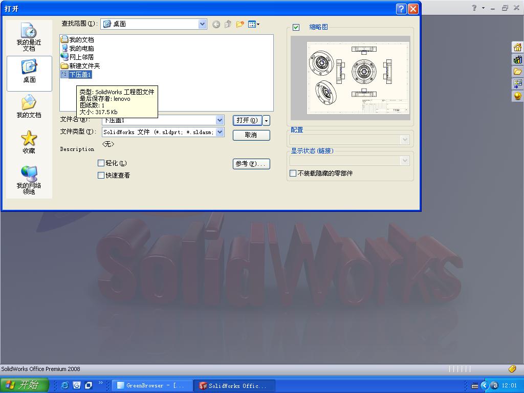

怎样才能把这个零件图清楚的转化成工程图了

发表于 2009-7-10 12:04:52 | 显示全部楼层 来自: 中国浙江台州
你这个已经是工程图了

 楼主| 发表于 2009-7-10 12:17:52 | 显示全部楼层 来自: 中国上海
不好意思,刚刚弄错了
下压盖.rar
283.43 KB, 下载次数: 10

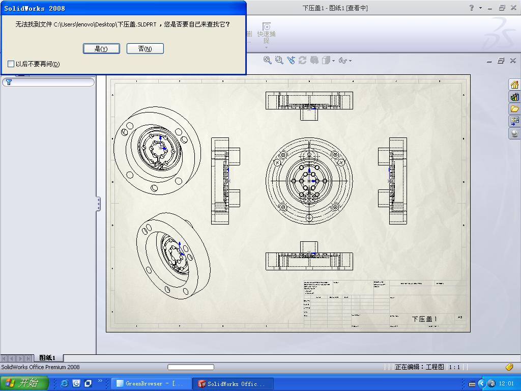

发表于 2009-7-10 13:47:35 | 显示全部楼层 来自: 中国河北邯郸
工程图的模板需要自己改成国标,或者搜一个,论坛以前有坛友发过$ j' i7 z, j7 S, @
# e- A: C3 w3 x0 Z+ |4 Q再用这个小工具处理下,字体和标注格式就都变成国标了,
GBdrawing.rar
12.04 KB, 下载次数: 20
 楼主| 发表于 2009-7-10 14:33:40 | 显示全部楼层 来自: 中国上海
我现在是要怎样才能清楚的把这个零件用工程图表达清楚,要标准化
发表于 2009-7-10 15:03:07 | 显示全部楼层 来自: 中国河北邯郸
如果你没学过机械制图的话,我可以帮你

发表于 2009-7-10 15:28:24 | 显示全部楼层 来自: 中国河北邯郸
原帖由 chene527 于 2009-7-10 15:07 发表 http://www.3dportal.cn/discuz/images/common/back.gif. ^* C0 ~7 A+ {  s" x, z
可以啊,你帮我,我应该怎样才能把零件图更好的表达清楚
% [( Z- w# h1 _; F" V: c8 t
0 W/ W6 w" g5 _( {7 l不用那么多的虚线,多用剖视图,直观,用旋转剖,就能表达清楚了,你的模型有问题,剖开之后不是实体,有的地方是空壳的,
 楼主| 发表于 2009-7-10 15:37:38 | 显示全部楼层 来自: 中国上海
我知道,那是SolidWorks自动可以完成的,我是用的剖切线$ H  V) d, ]" c) J! S4 r# J  ^" y& f( v
对了,模型有那边有问题你知道吗
