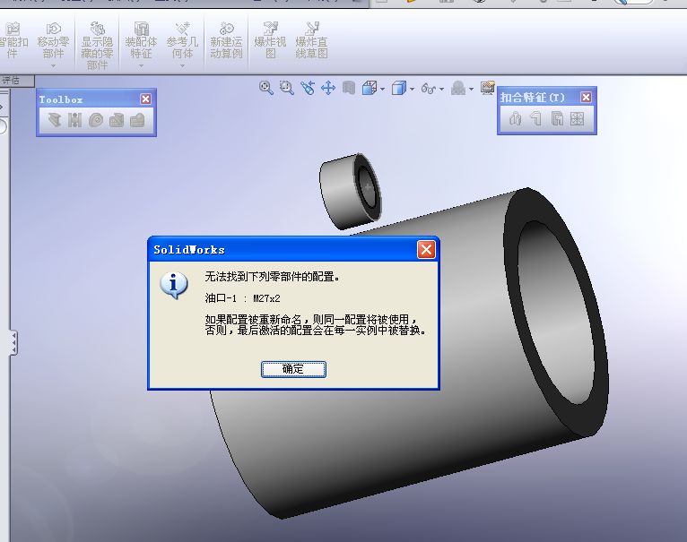

装配体在插入一个零件(设计库中的自己制作的零件,M14x1.5-M33x2的油缸的油口零件),我把油口从设计库中拖入时,提示我选择配置尺寸,直到我保存,关闭装配体,一切正常。可是当我再次打开装配体时,就出现如附图所示,我配置的尺寸(m27x2)也变化了,而且不能进行从新配置了,只显示默认的配置油口M14x1.5,本人在学习SolidWorks2008,希望前辈们指点,在此谢过了!!!
 楼主| 发表于 2009-7-11 07:45:26 | 显示全部楼层 来自: 中国江苏常州
还是配置上的问题,我把异形孔生成的内螺纹改成了拉伸切除+装饰螺纹线,配置的表格从新做了一个,问题得到了解决!
