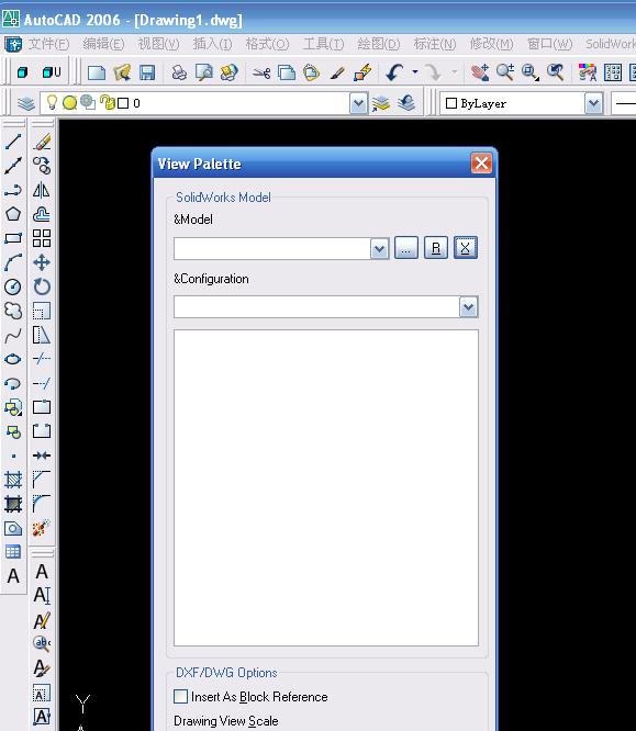

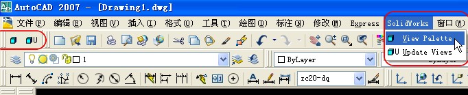

[已解决] 为什么打开CAD都出现SOLIDWORKS的关联,怎样关掉?
发表于 2009-7-10 19:47:33 | 显示全部楼层 |阅读模式 来自: 中国江苏苏州
为什么打开CAD都出现SOLIDWORKS的关联,怎样关掉?5 B) J" Z" P. K( z0 c8 O

 楼主| 发表于 2009-8-26 09:05:47 | 显示全部楼层 来自: 中国江苏苏州
终于找到方法了,贴出来分享。
. \' ^  z7 J8 K' J: C找到你的CAD目录下这个文件 acad.rx  (C:\Program Files\AutoCAD 2007\Support目录下)  Q! t3 g2 x0 Y+ p1 C
用记事本打开,删除里面全部内容,保存即可
mr.lee + 3
