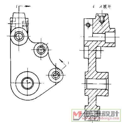

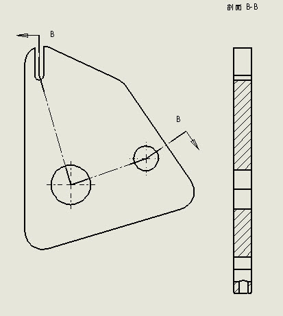

solidworks工程图能做展开的旋转剖视图么
发表于 2009-7-11 08:42:06 | 显示全部楼层 来自: 中国北京
可以,旋转剖切的图标需要和普通剖切一起的,先画好草图,然后在选中草图的情况下点击旋转剖切即可。需要注意的就是剖切视图会自动按你选中的草图线来对齐,所以做好在选中一个竖直或水平的草图线段后,再进行剖切

发表于 2009-7-11 09:03:23 | 显示全部楼层 来自: 中国浙江宁波
哈哈,是的,就这样做的
