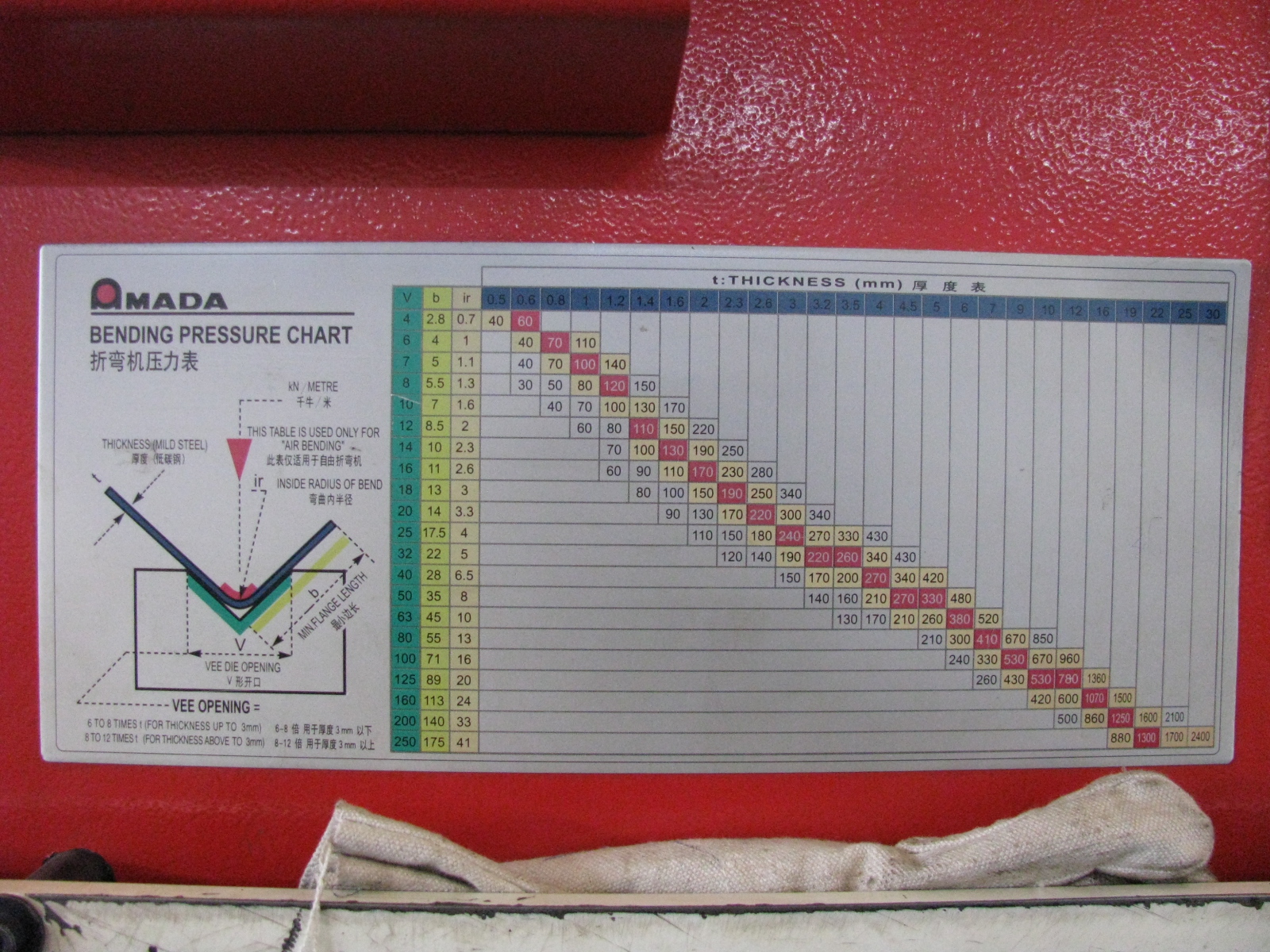

发表于 2009-7-14 15:19:50 | 显示全部楼层 来自: 中国江苏苏州
折弯内R取决于上模R和下模开口尺寸,上模R为0.2的话工件内R会稍大于0.2,任何板材都会有反弹的。
chenjun520601 + 3 技术讨论
发表于 2009-7-14 16:15:37 | 显示全部楼层 来自: 中国上海
内R的大小关键在于,折弯刀的V槽' }8 p/ F* r# D7 G# a( w( v" T* t
一般钣金厂90度折弯也用不着K因子,自己根据折弯机试验数据做一个系数表导入里就行了,也可直接输入扣除值
; r8 q  ~( \! h  C$ k做展开图时直接使用图纸比例,不要使用自定义比例(图纸比例同样可调),转CAD时对话框里选1:1输出就行了2 ^+ p9 o$ L  p! v
