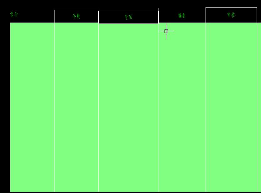

我在做工艺表格时,不懂怎样做公共信息,找了一天了都不知道怎样去做??
发表于 2009-7-11 19:44:02 | 显示全部楼层 来自: 中国江苏泰州
问楼主。。你提供的图是电子图板做的还是CAXA工艺图表做的。。这个是有区别的。图板是做不成公共信息的。
发表于 2009-7-11 21:50:18 | 显示全部楼层 来自: 中国江西南昌
公共信息内容在\CAXACAPP\Data\CHS\公共信息.txt文件中
