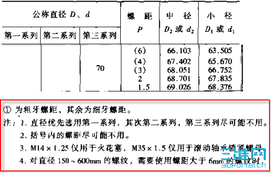

M70×2螺纹孔的大径、小径分别是多少?机械设计手册2007第三版上只有小径是67.853,其大径是70还是多少?怎么得出来的?请高手解答下!谢谢各位。

M70是第三系列的,楼主可以看一下图,帖下图" D8 W0 d% i  X$ v& Q# a

发表于 2009-7-12 09:15:50 | 显示全部楼层 来自: 中国上海
M70×2表示的意思:7 j% {+ c+ L1 g# @; y7 X8 R
1、螺纹孔的大径为螺纹的公称直径即70/ [# r# N$ Y1 |3 }- }; }; @
2、小径可以查机械设计手册,为:67.853
( j3 f! L: Y; d* t  u9 k5 P螺纹的具体表示上图很清楚。
发表于 2009-7-12 09:49:40 | 显示全部楼层 来自: 中国山西太原
M70×2   螺纹公称直径=大径d,螺距P=2
- ]# E' q  \$ m# `% y螺纹中径 d2=d-2+0.701=68.701
5 C/ o. I7 Z& u5 K3 s, ~螺纹小径 d1=d-3+0.835=67.835! p8 m& Y$ w( a, a- G2 i5 ]; o$ e
底孔直径 d0=68.1

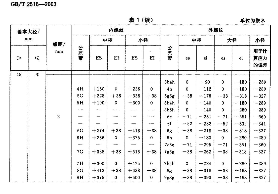

 楼主| 发表于 2009-7-12 18:27:36 | 显示全部楼层 来自: 中国陕西西安
感谢楼上各位的积极帮忙。主要是拿到了一张图纸:盲孔直径是69.5,底部有M70的螺纹,这样螺栓装不进去。是个老高工设计的,我看到后有点不愿意相信。! P7 `) M* K* v! j8 t
    还有M70的螺纹车好后去量的话,其大径不可能是70,应该比70小,具体小多少我不敢肯定。
发表于 2009-7-12 18:49:28 | 显示全部楼层 来自: 中国上海
看GB/T 2516-2003《普通螺纹 极限偏差》中的大径极限偏差,最小的也没有小于φ69.5的,估计图纸上有失误。(似乎不小心把φ70.5弄成了φ69.5)0 u0 }) F/ D% Y" ~( O3 i
( s( l9 J9 g4 {6 s2 H0 i) q螺纹大径就是螺纹的公称直径(M70×2)的大径公称尺寸就是φ70,表中的es是上偏差,ei是下偏差。
发表于 2009-7-12 19:39:04 | 显示全部楼层 来自: 中国浙江宁波
原帖由 sson_123 于 2009-7-12 18:27 发表 http://www.3dportal.cn/discuz/images/common/back.gif
: I. f3 v8 c: I0 |  c7 [* u# q 感谢楼上各位的积极帮忙。主要是拿到了一张图纸:盲孔直径是69.5,底部有M70的螺纹,这样螺栓装不进去。是个老高工设计的,我看到后有点不愿意相信。, O# }1 X4 r4 n- c3 i
    还有M70的螺纹车好后去量的话,其大径不可能是70,应该比 ...
( U2 V. b! Y3 [% |+ I0 S& O
内螺纹大径最小尺寸是公称尺寸!大径只会大于70!
