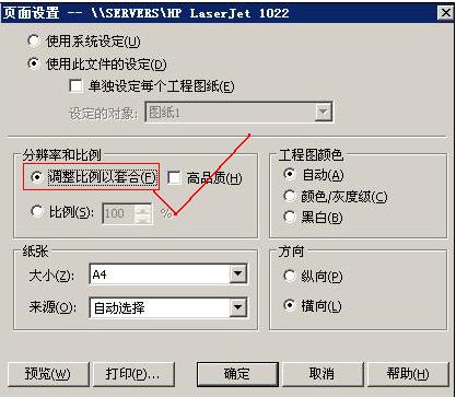

我自制的工程图模板(比如是A3标准图纸),打印机页面设置也为iso A3,为什么打印出来的图纸缺少部分边框线?请问如何设置能打印全幅的A3图纸?

sw打印时,会自动识别你打印机的大小,例如你的电脑只连接了A4的打印机,所以他只能打印出A4大小的图纸,就算你用A3图框也只是显示A4的区域
* h2 ]' O, _2 ?6 S7 V4 b当然只要你按了打印 页面设置 中的  “打印比例以套合”,就可以把当前的工程图缩放到你所选打印机的大小,请自己试试
) M! c* B, E; s4 n$ XA3的打印也一样的道理;
  k- |, q) E, w6 g
: V2 k  A2 ]; `% n; \; l9 |9 @楼主所说会少一些图框,是因为此线条超出你打印机的打印范围 到“编辑图纸格式”里面把没有打印的线条向里面拉拉就OK得应该

问题解决,打印比例以套合解决问题,多谢各位!!! :victory:

选纸的时候选过大尺寸的A4就可以了,我就是这样搞的
发表于 2009-7-13 08:33:22 | 显示全部楼层 来自: 中国四川成都
把页面设置里比例设为小于100%,在预览就行了。
发表于 2009-9-11 16:38:26 | 显示全部楼层 来自: 中国陕西西安
我采用的办法是把比例从100%调到97%
