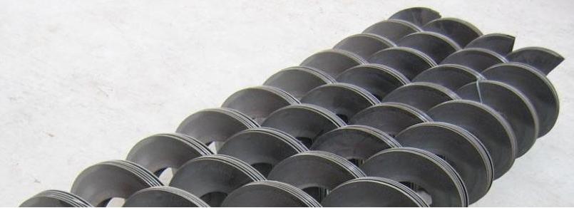

那位大侠能够帮忙演示一下螺旋的画法及用SolidWorks怎么出工程图及展开下料图,多谢(图片是网上下的,参考一下,就是这种螺旋)

这是不能整体下料完成的,而是要分段下料并拉抻成单个螺旋,对接焊成。

这个不是钣金件那样张开下料的  它是分段下料拉伸而成 你直接出图  给出螺旋参数 板厚即可3 J5 Z6 w; c: |
. G1 O  F! f0 O4 U 我理解你讲的是制造过程了。请问拉伸成的螺旋,在形状上与理论的螺旋有没有不同?能讲一下拉伸的方法吗?

能讲一下工程图的画法吗,还有展开图的生成

发一个自己做的螺旋叶片计算。。
