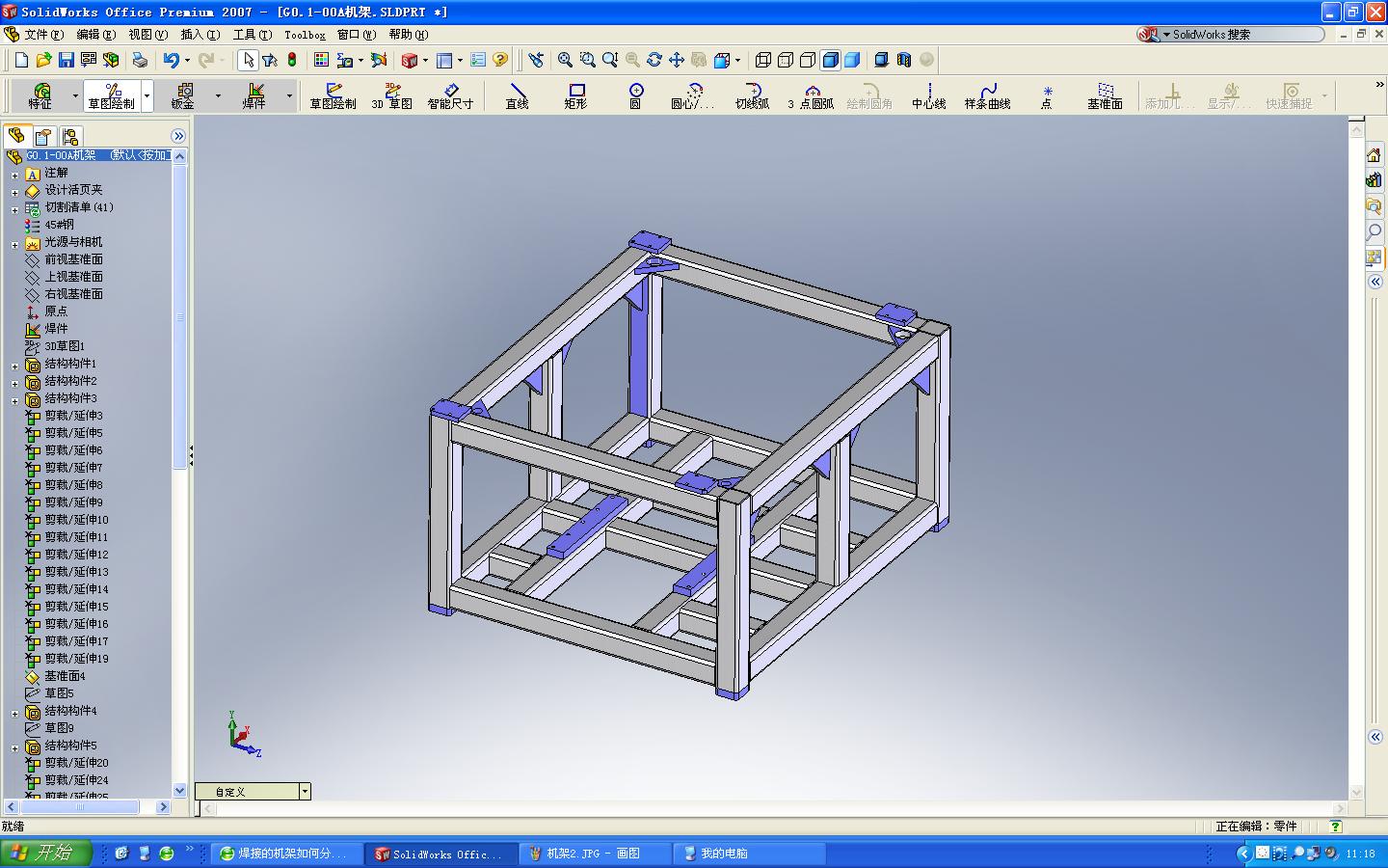

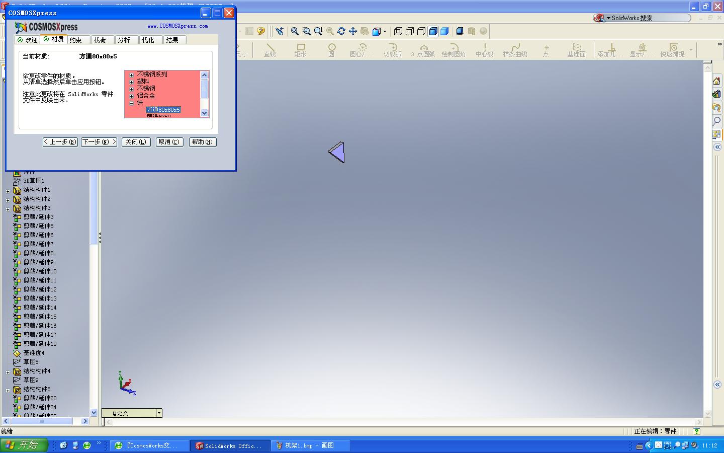

机架为方通焊接,里面也有钢板焊接的零件安装面,但我图内没有画焊缝,做受力分析时,指定材质为方通时,却只显示一条方通,请问是什么原因呀,急呀,
发表于 2009-7-12 10:47:59 | 显示全部楼层 来自: 中国四川成都
请上传原文件。
 楼主| 发表于 2009-7-12 11:24:17 | 显示全部楼层 来自: 中国广东东莞
以下是原文件
第一张图是原文件,第二张是分析时出现的现象

这个零件要用cosmosworks来分析,你用的简单插件是无法分析的。
发表于 2009-7-12 21:33:39 | 显示全部楼层 来自: 中国四川德阳
或者先把焊件组合成一个实体再分析。
发表于 2009-7-15 12:39:17 | 显示全部楼层 来自: 中国广东广州
楼主要看清楚,cosmosXpress和cosmosWork是不同的东西。
发表于 2009-7-16 20:28:48 | 显示全部楼层 来自: 中国广东汕尾
楼上正解,WORKS是一个插件呢,要专门安装的

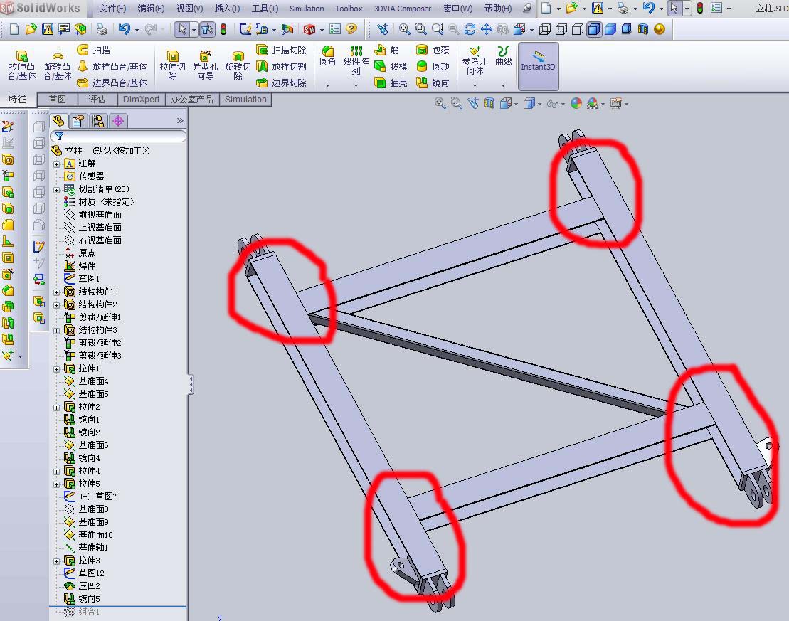

1、把你的原文件传上来;
* e- O" ^1 c& f. g6 h" D2、圆管可剪裁为相贯线;

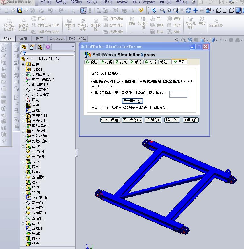

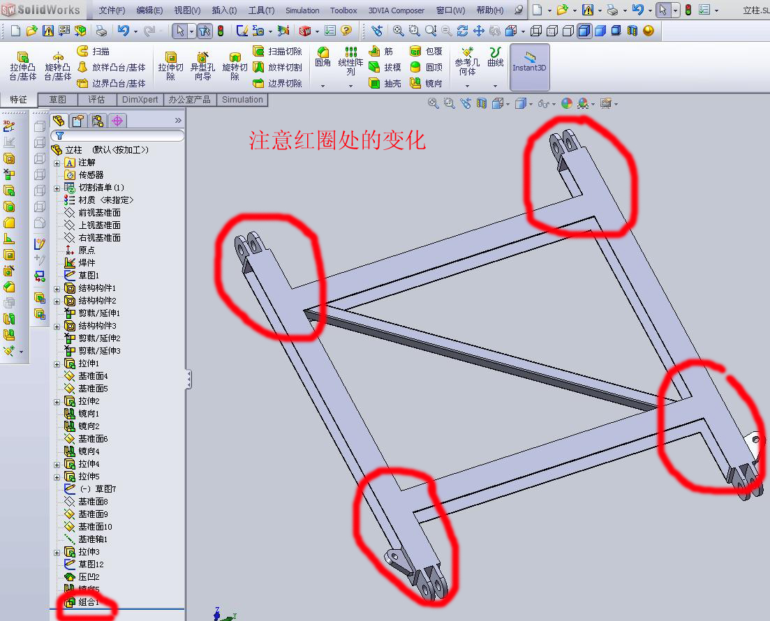

' o- O! I3 o6 G4 M3、由于你在cosmosXpress下分析,因此会遇到同样的问题。如果装有cosmosworks插件,请打开cosmosworks插件分析。若未装cosmosworks插件,则只能将焊件组合成一单实体后用cosmosXpress分析。
* i2 w! {) r: P. o3 |( r& }楼主如果经常要做这样的分析,一定要把cosmosworks装上。下面前两张图是组合前和组合后的区别,第三张是组合后用cosmosXpress分析的截图。
- m6 `1 l, p* H6 j7 E
8 _- r0 s6 h" ]% e& F% g" A/ O 未组合.jpg 4 P8 _0 z5 R; ]2 U7 r
组合.jpg ! e7 Z" t% r3 q, `! @' b# A
