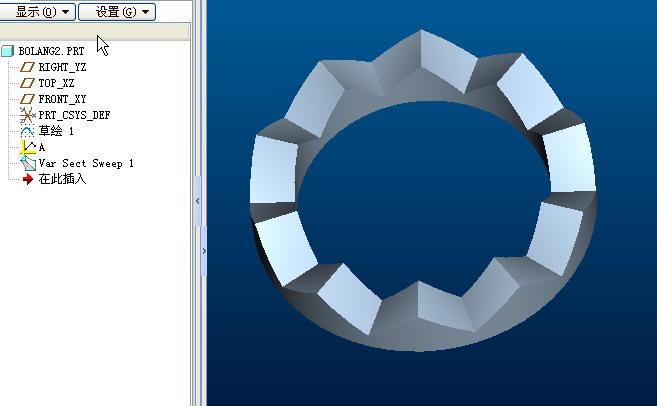

[已解决] 图中的带波浪形的结构用变截面扫描能做出吗。
发表于 2009-7-12 13:21:57 | 显示全部楼层 |阅读模式 来自: 中国浙江宁波

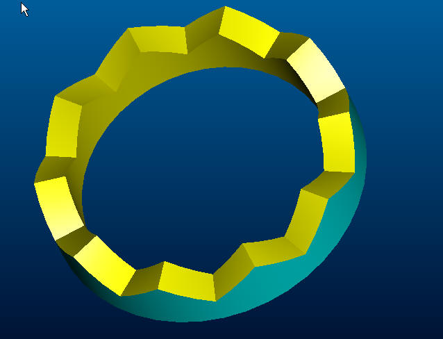

关系式应该如何编写才能方便的创建各种这类结构的特征。谢谢
发表于 2009-7-12 15:29:07 | 显示全部楼层 来自: 中国浙江宁波
可以的 不过用切除在阵列更快 呵呵
发表于 2009-7-12 16:16:33 | 显示全部楼层 来自: 中国广东广州
做这个不一定要用关系式的。

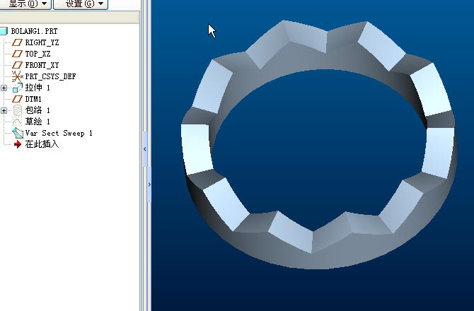

发表于 2009-7-12 22:21:09 | 显示全部楼层 来自: 中国广东广州
part来了。第一种: 包络+VSS
  J/ N* X& Y; |. e. S: v) J: X
4 [9 J6 j$ \' D; q[ 本帖最后由 ganyiwei 于 2009-7-12 22:25 编辑 ]

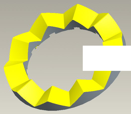

发表于 2009-7-12 22:26:01 | 显示全部楼层 来自: 中国广东广州
第二种: 图形+VSS
bolang2.prt.rar
137.27 KB, 下载次数: 24

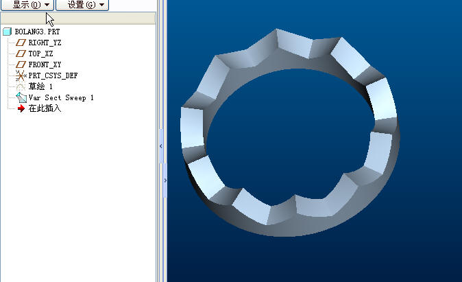

发表于 2009-7-12 22:27:50 | 显示全部楼层 来自: 中国广东广州
第三种: 一步VSS ,不用关系式。 新手可要看清楚点哟!/ M, n' \6 Y& X# p4 G8 `
0 ?: T: A1 K0 k* Q- p8 T& ?
[ 本帖最后由 ganyiwei 于 2009-7-12 22:49 编辑 ]

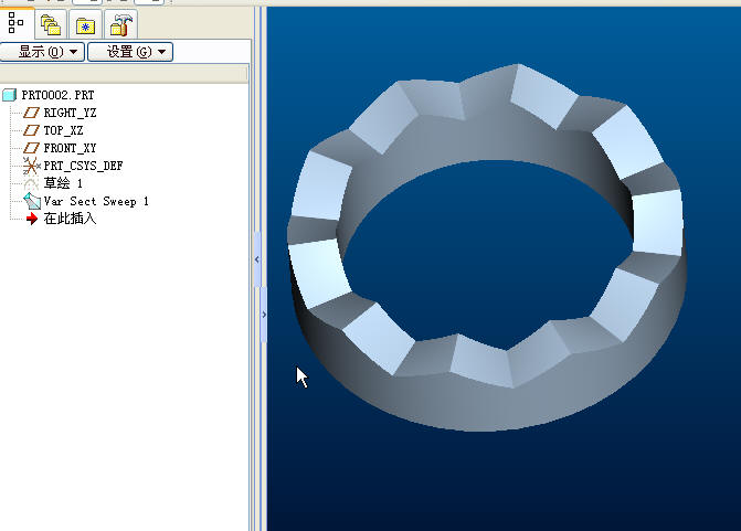

发表于 2009-7-13 19:28:03 | 显示全部楼层 来自: 中国广东广州
今天在办公室想了一个下午,总算解决了2个疑惑。关系式和环形折弯。& v* G5 y  K0 f! J- a
感觉楼主真正想要的应该是VSS+关系式(图形那个不算,太麻烦了),现在补充上,留个完美的结局,顺便上个环形折弯的,就是一个细节问题:X平面就是中性平面。
1 W' H, w+ O4 N( U" i7 I4 a好了,上PART,    方法四: VSS草绘界面加关系式的。
! n0 J% I  e0 d9 L# O: V! d/ S* \% ~% @6 c+ F; \
[ 本帖最后由 ganyiwei 于 2009-7-13 19:32 编辑 ]
bolang5.prt.rar
325.81 KB, 下载次数: 28

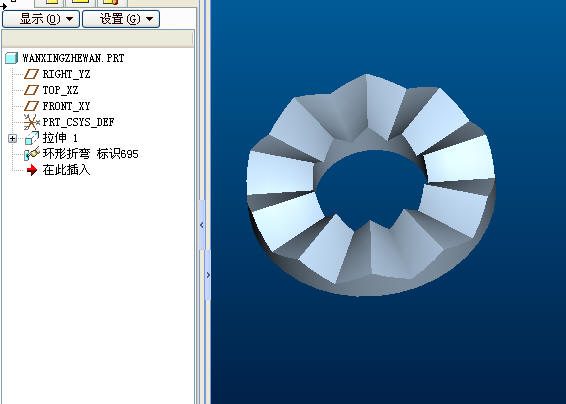

发表于 2009-7-13 19:34:14 | 显示全部楼层 来自: 中国广东广州
环形折弯。。。。。。。。。
bolang4.prt.rar
119.72 KB, 下载次数: 15

回复 9# ganyiwei 的帖子
4.0的打不开,那个关系式是什么啊,我也想了好久
发表于 2009-7-14 00:22:52 | 显示全部楼层 来自: 中国广东广州
原帖由 tuba 于 2009-7-13 22:17 发表 http://www.3dportal.cn/discuz/images/common/back.gif+ R/ O( n6 D1 ?6 h5 }: Y
( ]; T5 P6 r* G% ?" H% I1 }' g
: s: E: k8 z0 ~1 Ssd3=20+0.05*acos(sin(trajpar*10*360))
发表于 2009-7-17 20:37:29 | 显示全部楼层 来自: 中国上海
高!asin(sin())更容易理解
发表于 2009-7-17 23:12:25 | 显示全部楼层 来自: 中国广东广州
原帖由 tuba 于 2009-7-17 20:37 发表 http://www.3dportal.cn/discuz/images/common/back.gif( \$ p. O' a8 u0 N0 e+ @! B# ^
高!asin(sin())更容易理解
9 w2 j9 v- k# A9 S" R3 Z
1 H0 `- O0 v3 h) \* g$ s* M2 _麻烦你试过再说。
