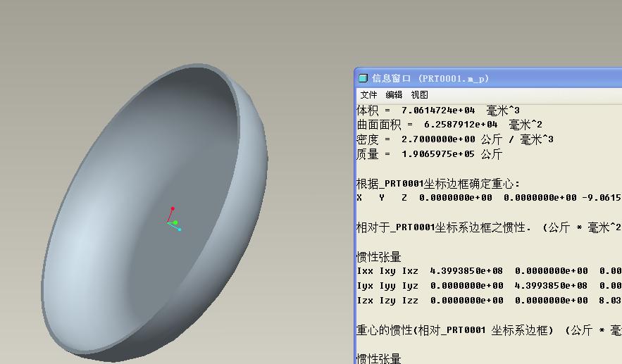

这个怎么读呀 我都是去电子秤的
发表于 2009-7-12 17:34:12 | 显示全部楼层 来自: 中国广东广州
拿质量来说吧,”1.9065975e+05公斤“的意思是“1.9065975x100000公斤,e+05就是10的5次方。
4 B8 e5 |- f9 u0 i- Z- Y/ k1 f其他的以此类推。
6 I) ^. B' j0 y2 d) b2 R可以去看看这个论坛,http://www.3dportal.cn/discuz/viewthread.php?tid=666856&extra=page%3D1
wz_111 + 2 应助

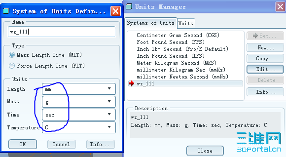

发表于 2009-7-12 18:35:10 | 显示全部楼层 来自: 中国广东广州
如果看起来不习惯的话,你也可以设置自己的单位系统
