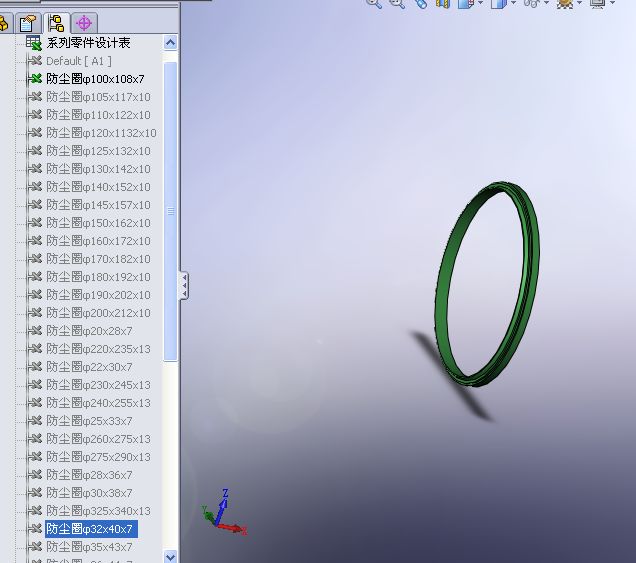

系列零件显示的顺序打乱了,与系列零件设计表(excel)的顺序不一样了,实在是不方便。有没有调整顺序的方法,在此请教前辈们,先谢谢了!!!
发表于 2009-7-13 11:21:13 | 显示全部楼层 来自: 中国上海
配置的次序是按字符次序排列的,不能变更。你可以在取名时在二位数前加一个空格以调整次序。

系统是按照"φ”之后的第一个数字来排序,而不是按照那一串数字来排序,也就是说φ100、φ10、φ1都是排在前面的,而φ20、φ2则排在后面。
: Z! m9 |8 B  l, x- d要解决这个问题很简单,以这个零件为例,你肯定是希望φ20×28×7排在第一位,φ22×30×7排在第二位,然后是φ25×33×7,以此类推。要实现这个目的,只需要两步,首先你要确定你要确定"φ"后面最大的数字是几位数,如果是三位数的话,那么对于φ20、φ22、φ25这些两位数来说,只需要在零件系列表当中的"φ"后面加上一个空格。如果你这个零件中还有个位数的,比如说φ8,那就需要在这个"φ"后面加上两个空格,这样"φ8"就能排到第一位了。

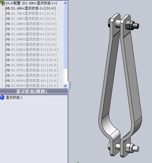

这是我画的一个系列装配体。, i) X) P. u: ~. j$ w
60H、76H、89H之前都加上了一个空格。
