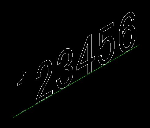

如题:
0 P4 v( G  g6 g3 pCAD是否可以让字体按曲线排列,同时字体又竖直,见附图

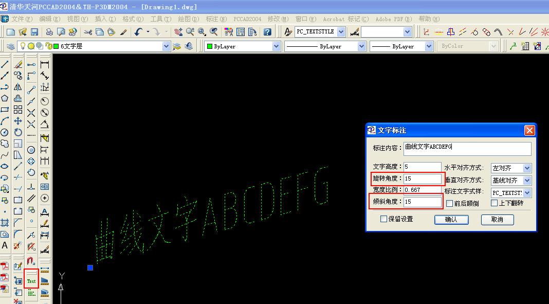

发表于 2009-7-14 12:16:45 | 显示全部楼层 来自: 中国上海
用天河PCCAD轻松搞定。

发表于 2009-7-14 16:31:03 | 显示全部楼层 来自: 中国北京
安装官方带的ET扩展工具 在安装的时候把ET勾选,菜单就显示了 ,我的公司上传不了截图,自己试试吧

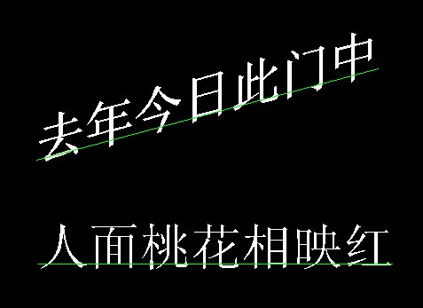

回复 3# yitianle 的帖子
你永远也得不到2楼的答案,他根本就不懂在瞎说。& v; }" Z9 o/ K, s$ C" G5 T
5 W. h: C/ T7 d8 A' V9 B1 Y$ m3 p5 {( f$ I楼主的图是“字按曲线排列”?真没明白 9 _8 O: A- s& L# o: L; H
怎么看着就是以一定角度的文字呢?

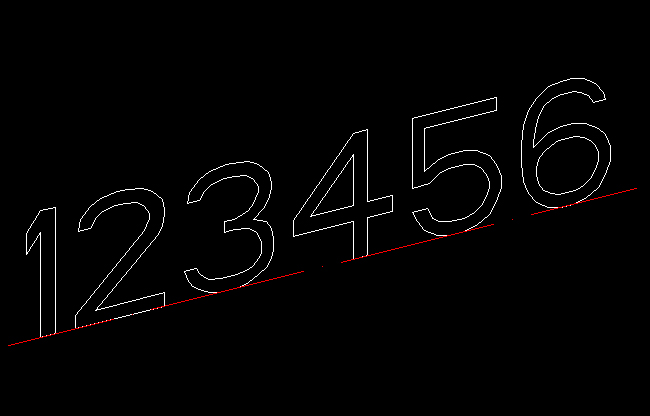

发表于 2009-7-15 09:12:33 | 显示全部楼层 来自: 中国山东青岛
在AutoCAD2004中,先在文字样式中将字的倾斜角度改为斜线的倾角,命令DT后输入选项J 再选择A,选择斜线输入文字即可# b, _6 h9 o8 ^/ r3 x) m: g0 o4 O

 楼主| 发表于 2009-7-16 16:16:05 | 显示全部楼层 来自: 中国江苏苏州
原帖由 zgssd 于 2009-7-15 09:12 发表 http://www.3dportal.cn/discuz/images/common/back.gif
, m8 Q* ^5 H! w" X: [. q) \在AutoCAD2004中,先在文字样式中将字的倾斜角度改为斜线的倾角,命令DT后输入选项J 再选择A,选择斜线输入文字即可
: h. r1 j" |' R+ R# s, R, ~. m1371033
. N/ A4 N, c9 q
: ]  e6 G( r. r6 \0 g( i8 W
4 r, [8 G" s3 p! p好方法,不过对于同一文件其他文字说明又正常显示,怎么办
发表于 2009-7-17 09:09:46 | 显示全部楼层 来自: 中国山东青岛
原帖由 yitianle 于 2009-7-16 16:16 发表 http://www.3dportal.cn/discuz/images/common/back.gif0 t7 \; G8 P! b' \' d. Q  g- {8 F
- W2 e8 v" p* L( K7 t
8 C* v  }( {2 K+ t0 ]& O, N3 G. M; ^- s9 m3 M1 B
4 F" m% {4 d. w: f1 l/ l7 U傻兄弟呀,再把文字样式中的倾斜角度改成0不就成啦6 l' J% w" o8 D- m$ r
