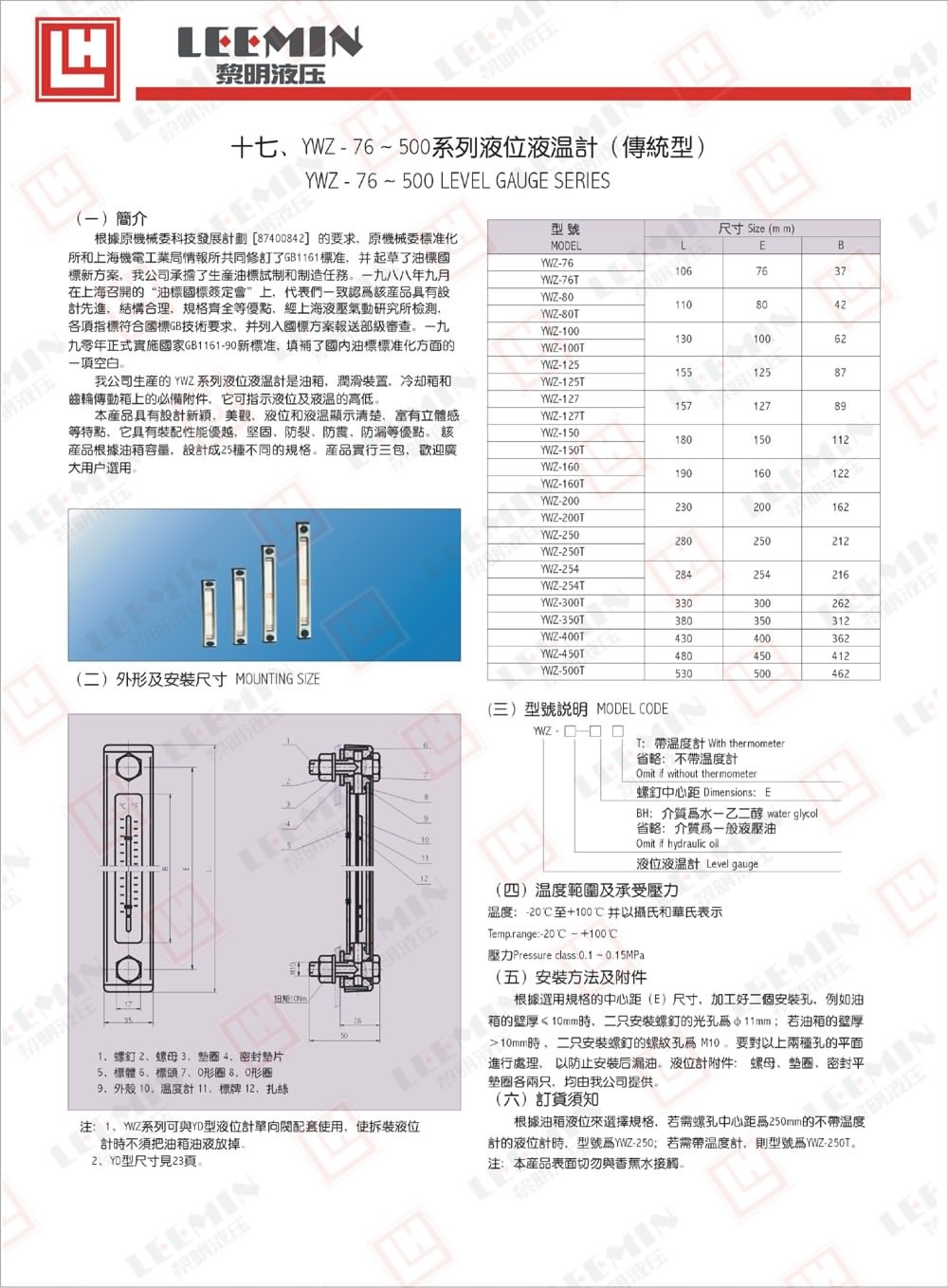

发表于 2009-7-14 08:57:59 | 显示全部楼层 |阅读模式 来自: 中国北京
温州黎明的液位液温计,最长好像是到300mm" v8 V( m; A0 c3 T: A6 h8 V
可是大多数油箱高度都不止3001 R7 M  U% m- Y" P8 w+ b
那么液位液温计该怎么安装?  R! r4 `- X* P3 E
是不是液位的测量范围不用从低到高都量到?% Y: }' A# {" G; \/ W

液位计的安装原则是,当设备正常运行时液面的高度为液温计的中间刻度.而最低液位是保证泵正常工作的液位(说明这种情况只适合泵安装在油箱内)这时要求泵要全浸在油面以下.7 [: P& m; m% q$ n: x: C1 h
当泵在油箱外时,油面为系统设计时的安全油位,保证系统的正常运行及满足系统散热要求.最低的液面为设计时的补油液面,这两个液面的差就应是液温计量程的一半,这也是选择液温计的原则.没有必要再下面加液温计.要加也没大用.最多加一个视口了,你还得考虑到密封及强度问题.

黎明的液位计窗口尺寸有近500mm的,应尽量使高低液面的变化范围在液位计窗口尺寸内。/ I# d1 |) c" z! L0 c/ x4 d
