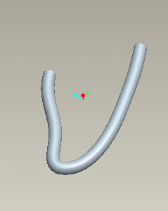

你要沿曲线生成实体直接用扫描就是了,而且3D曲线是不能拉伸的,2D的可以!

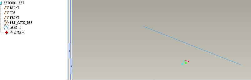

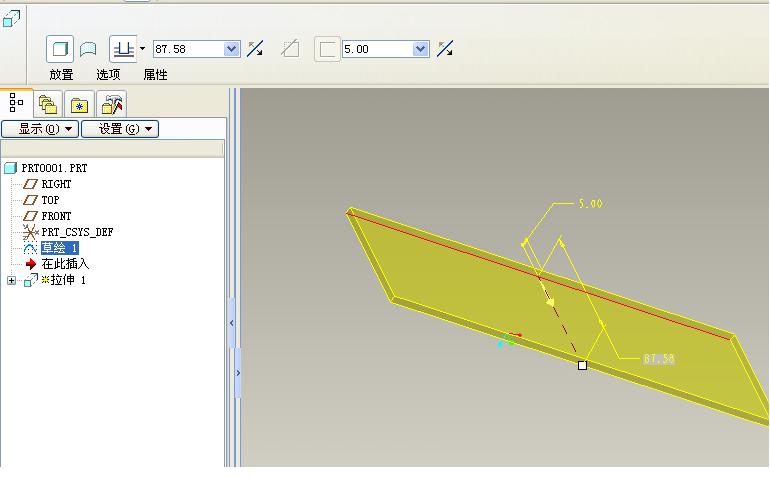

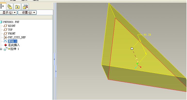

发表于 2009-7-14 19:15:11 | 显示全部楼层 来自: 中国广东东莞
直接选取该曲线,然后拉伸即可。: u, k. b/ v: D' b
正常情况下非封闭的曲线默认为拉伸曲面,你选择拉伸实体就可以,然后输入拉伸厚度,可以得到一个拉伸薄板。如果曲线是封闭的,直接拉伸就可得到一实体。/ |4 p( J" m# g0 U" Y
如下图:

 楼主| 发表于 2009-7-17 09:24:43 | 显示全部楼层 来自: 中国上海
怎么说的都不对呀!5 j. m) I* a0 }) s1 T3 O

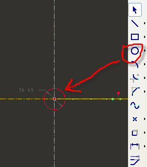

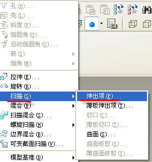

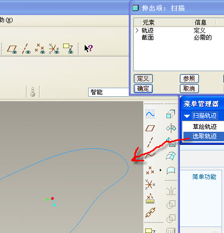

我打个比方吧:比如画一个弹簧,弹簧的结构是由一个截面为圆沿着螺旋曲线拉伸而成的!
4 T: W6 |! W8 M, t' h) R4 B. x, C我就想知道在proe如何实现这种类似的建模。
发表于 2009-7-17 10:03:37 | 显示全部楼层 来自: 中国广东广州
 楼主| 发表于 2009-7-17 16:04:39 | 显示全部楼层 来自: 中国上海
:) :) 还是你厉害,好久不用,我都忘了伸出项了2 u4 y9 {: P  ^- @+ U3 W; o
