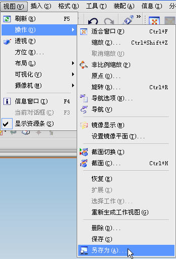

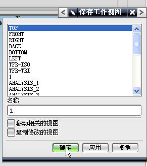

楼主是想问怎么在工程图里既有爆炸视图,又有普通视图么?
$ ?. V9 U+ O9 l实现方法:1.新保存一个视图view-operation-save as
* z8 M2 ]3 X7 e/ J+ x. o+ c7 }                    2.然后在这个视图上建立爆炸图assemblies-exploded views下的命令,新建并编辑到你想要的爆炸效果

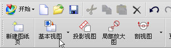

: k; W2 m5 ^* I7 q          3.然后在工程图下插入,其他同普通工程图。插入爆炸图时注意选择你第1步保存的视图即可。

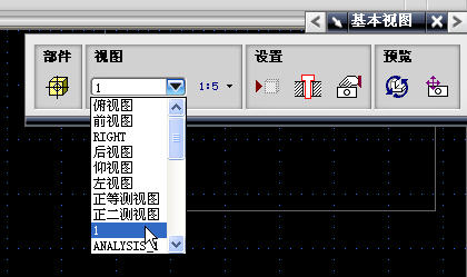

发表于 2009-7-16 10:21:08 | 显示全部楼层 来自: 中国四川成都
lz 说的太对了!把视图另存为X在把基本中的视图中下拉出X就OK

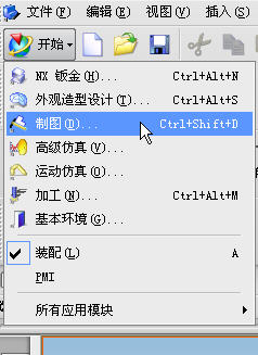

 楼主| 发表于 2009-7-16 15:00:41 | 显示全部楼层 来自: 中国上海
制作贴图
爆炸图转工程图的过程贴图:
beyond2009 + 2 技术讨论
