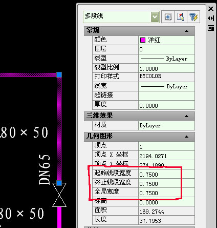

发表于 2009-7-16 10:21:07 | 显示全部楼层 来自: 中国江苏无锡
原帖由 janet116 于 2009-7-15 10:56 发表 http://www.3dportal.cn/discuz/images/common/back.gif! r$ x' d; |5 z3 K
引用别的图纸的物料管线太粗(复线),颜色也不对,我想总体改一下。我重新定义了图层,选用CAD的快速选择选项,想修改管线。但是,怎么也改不了,请问是怎么回事?
/ e& e- z0 h  z0 v" p; U那些管线都是画的多线段而且定义了线宽,不管楼主改到什么图层都是这样宽的 . h- B/ }4 l+ |  [9 S) f
解决方法:用快速选择(通过颜色)选中管线后执行分解命令将多线段分解为直线后再进行下一步骤。
woaishuijia + 5 应助
