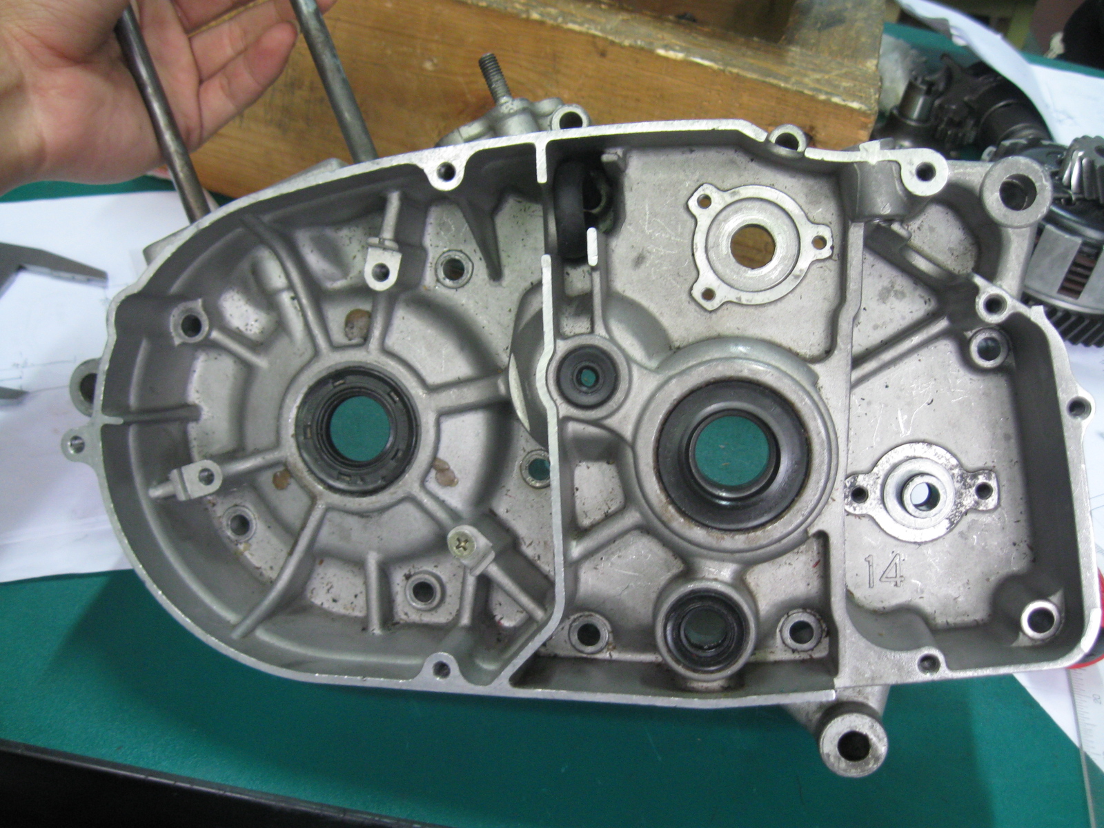

发表于 2009-7-15 20:28:46 | 显示全部楼层 |阅读模式 来自: 中国江苏南京
求高手帮忙看看

這種東西不會太難畫,問題是如何抄到數.) A' r( k. a6 j
发表于 2009-7-15 21:12:09 | 显示全部楼层 来自: 中国江苏扬州
各个尺寸,及位置关系最难测出来.
发表于 2009-7-15 22:00:47 | 显示全部楼层 来自: 中国上海
关键在于测绘水平,造型只是话点时间

( U) F( G: }7 x那要如何测绘呢??  平时的话,要做什么练习水平才会提高?
发表于 2009-7-15 22:16:57 | 显示全部楼层 来自: 中国福建厦门
用那个叫CCD的吧,测一下,搞个点集在画,没有的话让别人测下啊
发表于 2009-7-15 23:20:01 | 显示全部楼层 来自: 中国四川攀枝花
手工还是能测绘出来的。主要是要把各孔的位置关系测准,还有各台阶高度也要测准,至于其中的加强筋位置差点我觉得关系不大,只要不干涉就行了。还有就是外形要准确,否则和另一半合不上。如果是两半都测绘的话外形就不必太准确,只要两半一样就行了。

會有量測上的誤差, 而且這是鑄造的產品,
: `% z+ G+ A' U, s, h$ z6 ~會有尺寸收縮上的問題,造成組裝上的不準確!, M4 L3 O; u; U2 E  |6 W5 E
所以不管用逆向工程或量測繪製後開模生產,
4 k& J6 _1 A, X/ A" w  R% M都會與你手中的樣品來的小一些,* e1 {, e/ p# x- X) e
建議最好拿到圖面較精準!

保证装配精度...其它自己按要求给个拔模角就好了.....

上三坐标打孔的位置,尺寸这是关键,其余简单测绘就可以了
发表于 2009-7-16 11:32:33 | 显示全部楼层 来自: 中国浙江杭州
这个件看似很难,其实比较简单,如果没有三坐标只是测绘比较麻烦,两个打孔孔距要对照啮合齿轮来定,再就是连接螺栓孔位置尺寸上下盖要对应并基准统一,其余自定即可!绘图比较简单!

表象复杂,其实简单;把握关键,装配尺寸;孔距位置,齿轮定位;其余形位,脱模就好。

看上去象是摩托车的发动机盖。

绘图难度不算太大,但是测绘尺寸要花费很大功夫。实际上如果真想做,那就如同10楼所言,用此零件反一下模具,反而简单。
发表于 2009-7-16 17:51:51 | 显示全部楼层 来自: 中国北京
如果要想做精确的话,最好使用三维测量仪测量 一下尺寸,剩下的就好办了.

用一个大卡尺和一个小卡尺,慢慢的量慢慢的画,这个很简单的

呵呵,考验测绘水平的活呀。 如果有尺寸,建模很容易。基本就是 拉伸,切除,旋转,圆角。

用现在看到的面作主视图找一平台用三个小千金顶支起,以两个大孔找平,用直角尺靠正前面,用高度尺测出各孔X坐标,一般情况下,各孔具应是正数,要看英制还是公制的,然后用同样方法调转90度测Y轴Z轴坐标。
发表于 2009-8-12 16:44:38 | 显示全部楼层 来自: 中国陕西西安
激光扫描,然后逆向工程导三维
