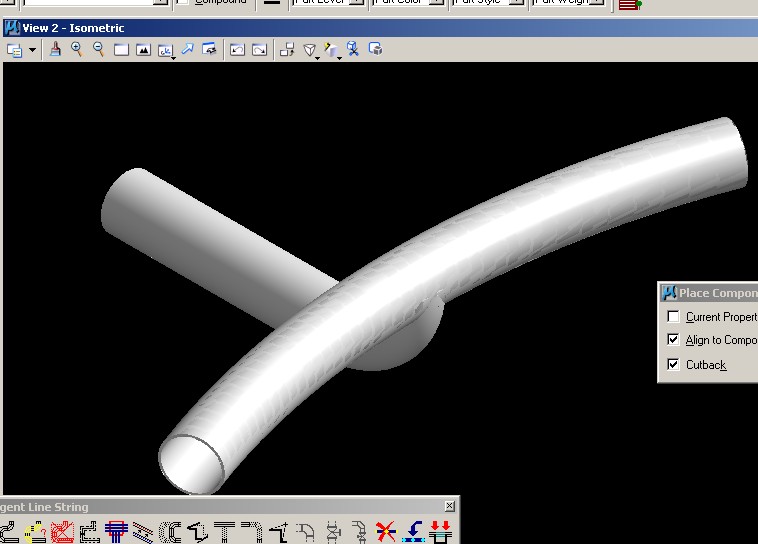

SW中Y轴朝上,在SW中建的模型导入其他软件,比如Microstation或者teamcenter时,由于这些是Z轴朝上,导进去后平放的东西就立起来了。
: J. M! s7 [$ U% }: h9 NSW能否设置Y轴方向?使坐标系与其他三维软件一致?$ y/ z8 R0 N/ I/ B; `2 ?

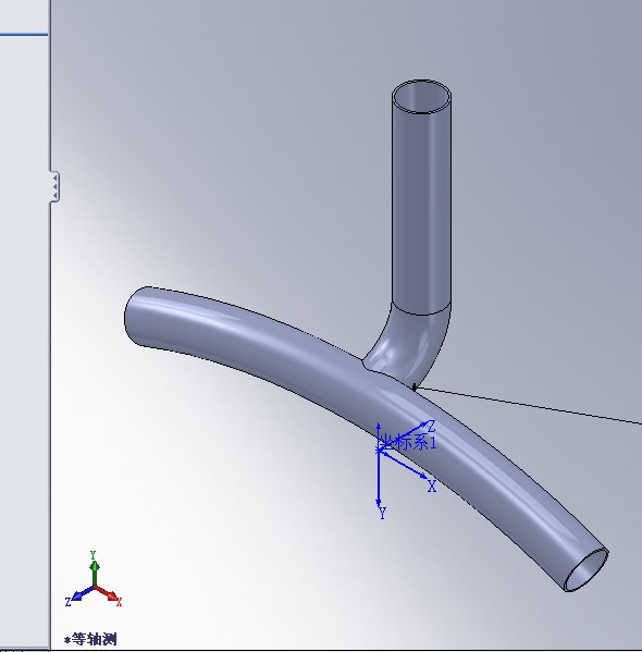

 楼主| 发表于 2009-7-16 12:45:58 | 显示全部楼层 来自: 中国重庆
按  寂静天花板 说的, 修改了参考坐标系,但还是那样子。4 x8 H; o) X4 `* T: B' O$ W  n
( z1 Z4 x# V1 G( C1 Y9 t8 }$ B; m
[ 本帖最后由 swwjslt 于 2009-7-16 12:50 编辑 ]
SW中的模型
SW中的模型
Bentley中的模型
Bentley中的模型
发表于 2009-7-16 13:19:33 | 显示全部楼层 来自: 中国河北沧州
利用移动/复制特征,把模型沿坐标轴转到你想要的位置吧.

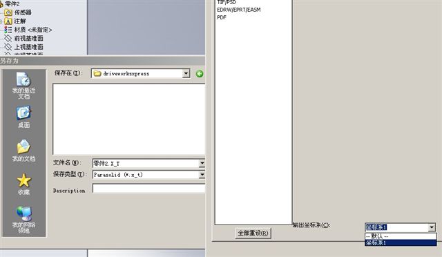

发表于 2009-7-16 14:53:21 | 显示全部楼层 来自: 中国河北沧州
按照4楼说的,在建立参考座标系后,在输出时,点选项纽了吗?里面有让你选择使用哪个座标系的下拉单.
 楼主| 发表于 2009-7-16 15:34:11 | 显示全部楼层 来自: 中国重庆
oh, 还有这个选项,谢谢。一直没注意这,问题解决,非常感谢。8 S4 y1 b( }& W+ I
