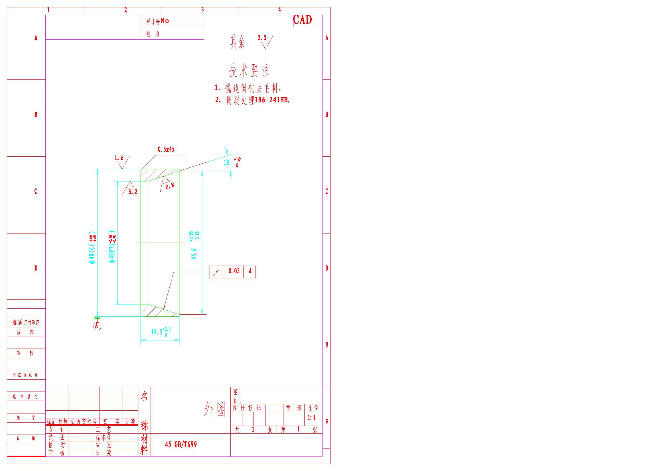

这个活也是薄壁件,也存在扁的问题,图纸见附件5 t% u4 N5 t/ Q. ^
  这个活我是败了

图纸你最好贴图,别人帮你解决问题还要付给你流量,另外这个主要在你的工装是关键,你也没说你的工艺是什么,加工前的坯料零件是什么样子的管材,别人怎么知道你问题出在哪里?总不能让人家直接告诉你怎么做吧!

发表于 2009-7-16 15:50:19 | 显示全部楼层 来自: 中国山西太原
此件不算是很薄,4mm厚。可改变一下加工工艺:用管料加工,将右端面、外圆和内锥孔加工完成后切下,零件就不会变形了。

发表于 2009-7-16 19:59:03 | 显示全部楼层 来自: 中国山东烟台
精加工前先在切断处切一刀,直径小于外圆即可,这样变形会小一些,过渡环试试,增大接触面积减小变形

发表于 2009-7-16 23:39:16 | 显示全部楼层 来自: 中国湖北孝感
一次装夹切断就可以了!/ {, x( P/ k, Y5 ^
先加工孔和内锥面
) P6 D$ t5 d+ `! y* a然后加工外圆
( t+ C+ u7 H+ b' w* _, H# p再切断~~
2 b3 O, W' t$ ?: t9 YOK

发表于 2009-7-17 11:55:50 | 显示全部楼层 来自: 中国浙江宁波
应该不是很困难!下料-调质-粗车内孔、端面-粗车(磨)外圆-精磨外圆-精车内孔、端面

 楼主| 发表于 2009-7-17 20:33:17 | 显示全部楼层 来自: 中国山东潍坊
车工序我们外协出去了,回来只磨斜和外圆,现在是用6爪卡盘夹外圆磨斜,用心轴靠斜面磨外圆,外圆扁。
发表于 2009-7-17 22:07:31 | 显示全部楼层 来自: 中国重庆
穿芯轴40孔两端面并紧磨外圆,再用轴端夹紧工装,以外圆定位,间隙0.02mm磨斜孔,ok!

发表于 2009-7-17 23:26:09 | 显示全部楼层 来自: 中国天津
是否定位有问题----------磨外圆前先磨一次定位斜圆试试

发表于 2009-7-18 11:43:59 | 显示全部楼层 来自: 中国北京
如果零件批量大的话,应该在穿芯轴40孔两端面并紧磨外圆后,用自定心塑料胀紧夹具磨内锥孔,由于零件外圆受力均布,零件不会变形..请看下面资料:' B) I5 W! c$ m. {7 ^* j: v

 楼主| 发表于 2009-7-18 22:56:42 | 显示全部楼层 来自: 中国山东潍坊
我现在是先磨协后磨外圆。不过外协半成品就扁,我们在磨斜时,套卡着活再用卡盘夹着,还是扁?
发表于 2009-7-19 01:05:10 | 显示全部楼层 来自: 中国天津
先解决外协半成品就扁的问题--------可能是斜面定位时扁的半成品被撑圆,磨圆卸下后因弹性又变扁!
发表于 2009-7-19 13:10:41 | 显示全部楼层 来自: 中国湖北武汉
1.粗车后,去应力退火。
: A2 g/ r3 v" o7 o4 T3 S8 V2.用软卡爪夹外圆,校正,车内孔至40。
: [2 n3 [' g' X8 o& w1 B+ Q3.穿心轴,在外面,将端面压紧,磨锥度。
! H3 S/ v5 u1 t# M4.穿心轴,在内面,将端面压紧,磨园。

发表于 2009-7-20 23:18:07 | 显示全部楼层 来自: 中国天津
此件极像内燃机气门座圈,有成熟的工装工艺
