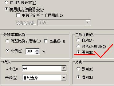

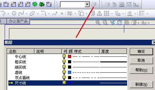

手动标注的尺寸怎么是灰色的,颜色很淡,打印出来也一样还变成了虚线.请高手指点!
发表于 2009-7-16 12:20:00 | 显示全部楼层 来自: 中国江苏苏州
简单的方法:打印--页面设置--工程图颜色(黑白)( b( w2 F6 z" }# ?
不管什么颜色打印时,都默认为 黑色.(如图123)
! g; X: {$ I, d9 ^# v" l  a
6 H, X) Z; }3 t+ D* X, L+ l9 k当然上面的方法视觉上看上去不舒服,如果要搞得好看点,就要设置图层了。(如图147)

发表于 2009-7-16 13:19:07 | 显示全部楼层 来自: 中国浙江舟山
正解,选黑白打印
