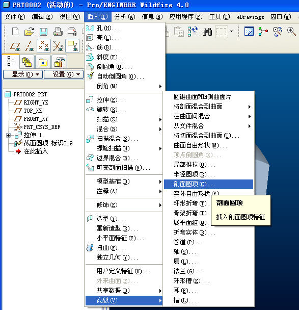

[已解决] 请问截面圆顶命令在哪里?
发表于 2009-7-16 15:36:19 | 显示全部楼层 |阅读模式 来自: 中国广东深圳
未命名.jpg 就这个命令
发表于 2009-7-16 20:00:41 | 显示全部楼层 来自: 中国广东广州
config : allow_anatomic_features  yes
wz_111 + 3 应助
发表于 2009-7-16 20:19:07 | 显示全部楼层 来自: 中国山东烟台
如楼上所示,那几个不常用的都在那了,要是不能用,就要把config修改下
 楼主| 发表于 2009-7-17 08:22:11 | 显示全部楼层 来自: 中国广东深圳
回复 3# wsbndlt 的帖子
楼上的 我这里没有啊  怎么修改呀  谢谢
发表于 2009-7-17 20:05:28 | 显示全部楼层 来自: 中国广东广州
原帖由 zhangyudong1106 于 2009-7-17 08:22 发表 http://www.3dportal.cn/discuz/images/common/back.gif5 `: s- Y$ V& h0 I2 a( \* J
楼上的 我这里没有啊  怎么修改呀  谢谢
: v; x5 a! q1 |' n; ~3 S
  g% x6 C# V+ E! L看2楼,已经很清楚了。工具--选项--输入allow_anatomic_features  值  yes。建议先学下CONFIG
