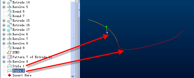

发表于 2009-7-17 07:22:51 | 显示全部楼层 |阅读模式 来自: 中国河南南阳
我在造型时,曲线经镜像之后,怎么才能合并成一条曲线,不会出现"合并"的命令呀?. `: n& ~& v2 b: a  Q. w. _' R" f
青帮帮忙吧

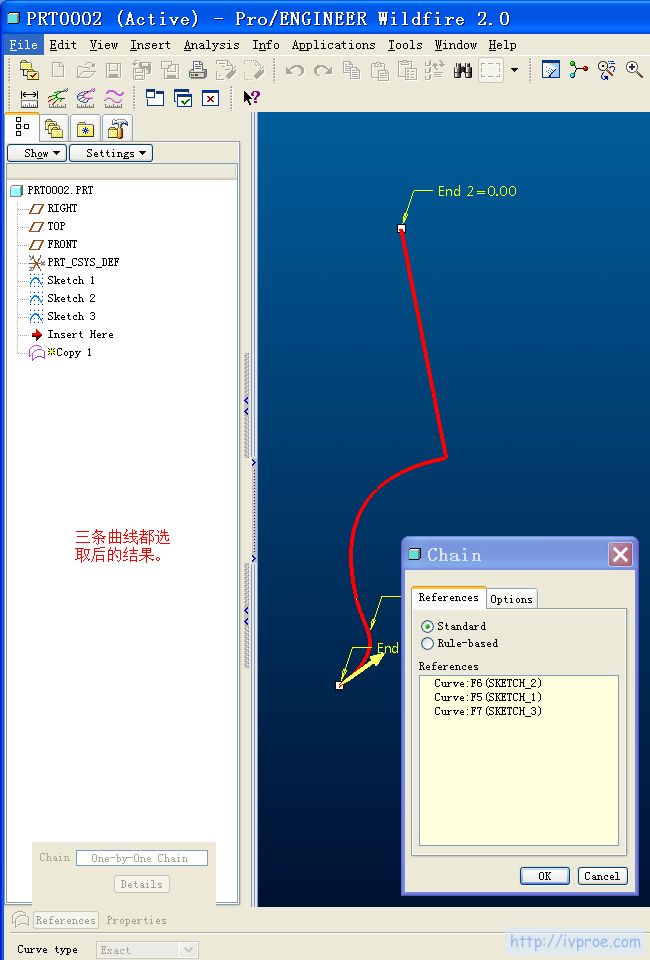

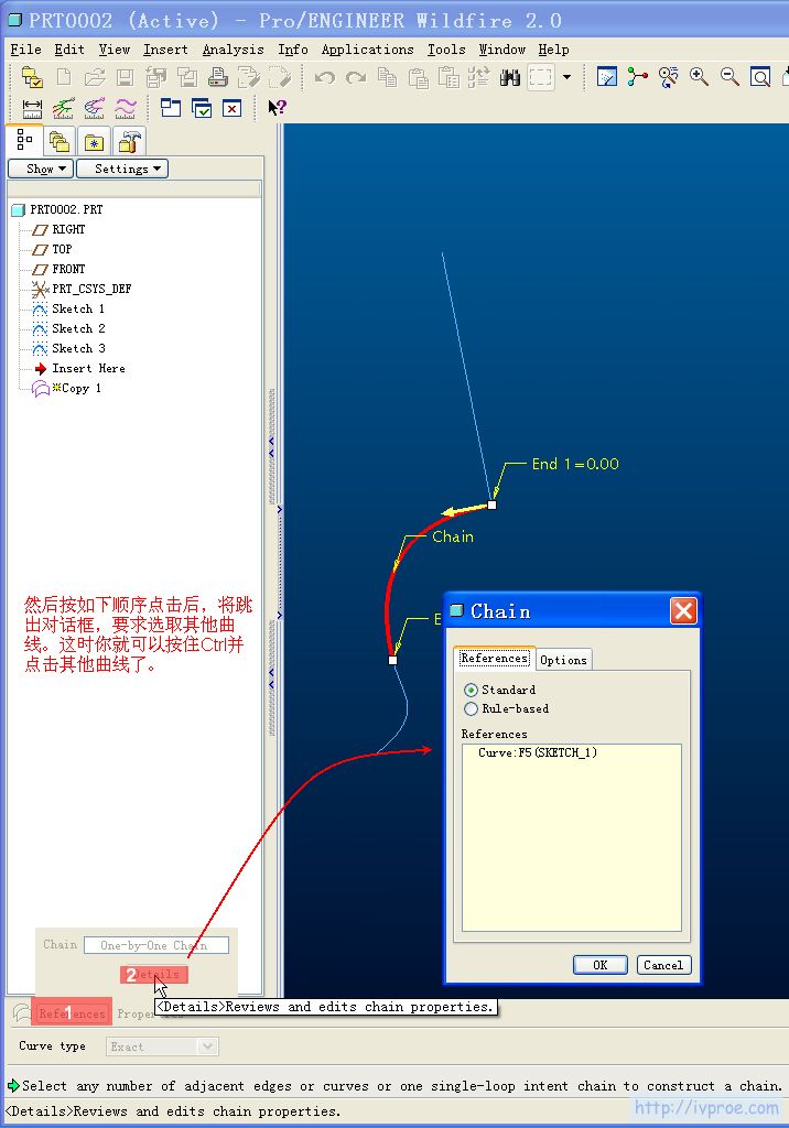

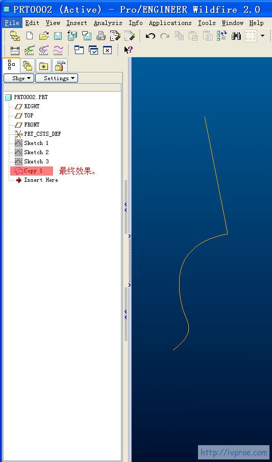

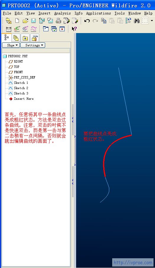

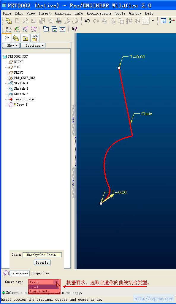

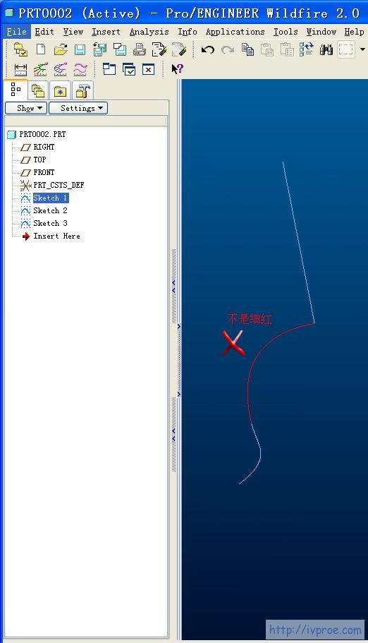

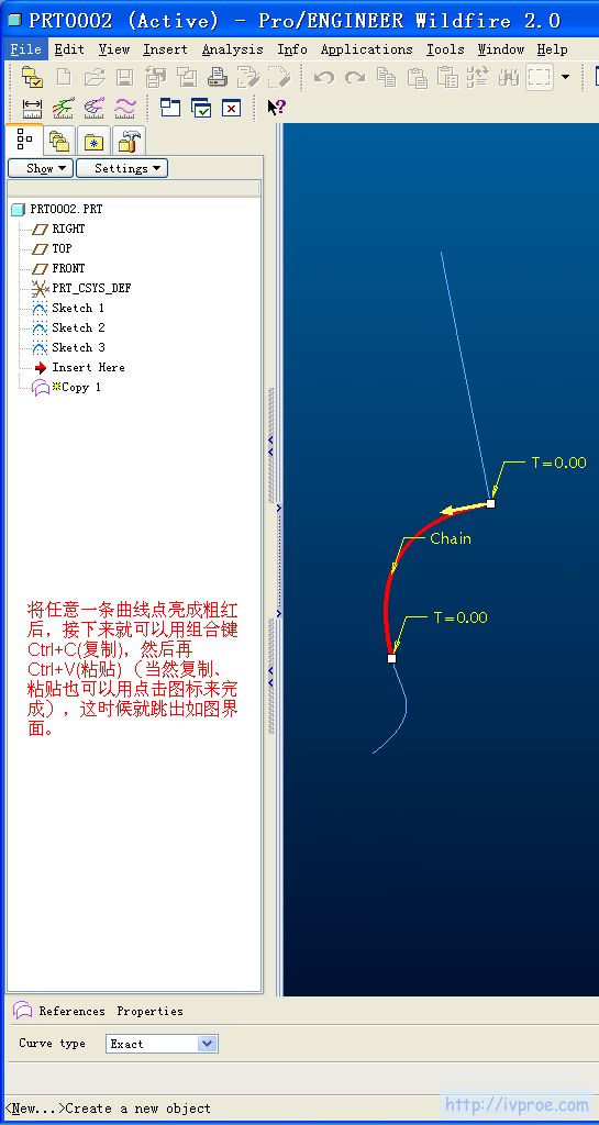

1.- g* a+ q! T& J( x0 \; N4 s
首先点中其中任一段曲线,这时是选中整条曲线了,再在任一段曲线上右击,再点下该段曲线,此时该段曲线由高亮状态变成粗红线了。
) |2 k1 D" w* G" l: R+ W6 B6 _2.Ctrl+C(复制)再按Ctrl+V(粘贴),选下拉框中逼近,再点细节按住Ctrl点其它曲线,再点确定这样就复合逼近出一条曲线了 复合逼近曲线的关键是如何选中欲复合的其中一条曲线,并将其变成粗红线.1 p. Y# ]) s9 l9 u* Z6 j
详见下图:

发表于 2009-7-18 10:30:04 | 显示全部楼层 来自: 中国广东广州
好像是不能合并哦,不过可以建立成   组0 b/ t8 D( ^1 S6 Z! ^3 ?+ |9 Y

发表于 2009-7-18 13:54:24 | 显示全部楼层 来自: 中国广东广州
8楼        什么是方法完全正确啊,人家问的是造型曲线合并,没看清楚吗?   R7 x. ]2 w2 @
, V7 K# Y9 J7 v. i3 H
对于造型里面的曲线应该是不能合并的

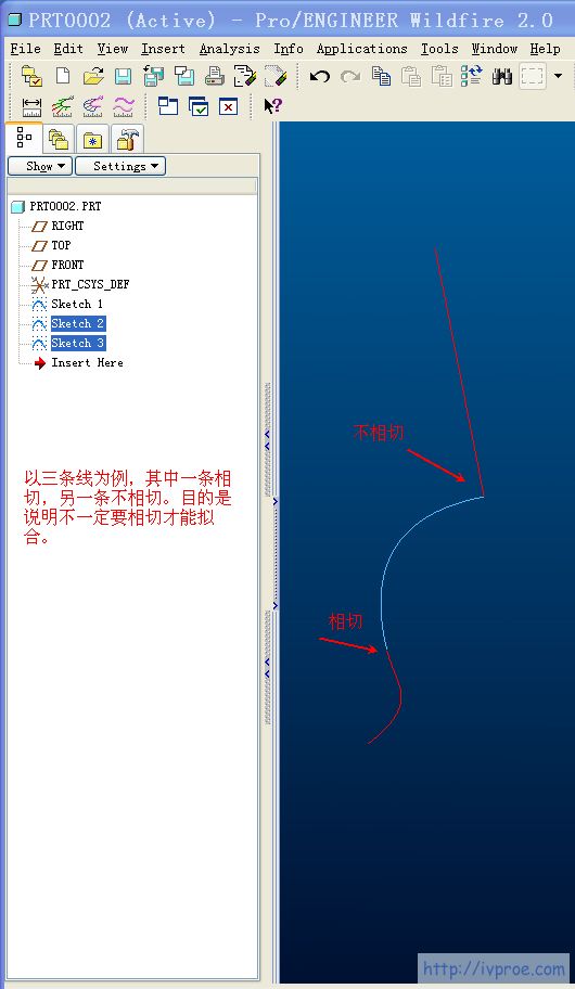

发表于 2009-7-19 14:06:39 | 显示全部楼层 来自: 中国广东汕头
好像用逼近是不行的,用逼近不相切的是不可以的
