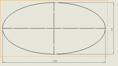

在工程图中有两种方式标注:1、导入尺寸项目,2、用智能标注。
, p6 L3 f6 B+ i1 {7 M可是椭圆只能导入却不能用手动标注
# Z$ ^/ x0 j1 ^" G! ?( p/ C请大家有遇到或没有遇到的朋友共同探讨
发表于 2009-7-17 16:00:02 | 显示全部楼层 来自: 中国江苏南京
确实不能用智能尺寸标注,变通的方法是给椭圆的象限点加上中心线(自动附上重合几何关系)这样在象限点上就可标注了.
发表于 2009-7-17 16:10:22 | 显示全部楼层 来自: 中国广东深圳
楼上的办法不错,我也经常这样干
