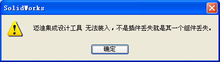

我的迈迪用不上了,有谁知道是什么原因吗?

上午还好用,我已重装了,还是没用;
5 C( R, W' s  v我上午装了AUTOCAD2010,不知有没有冲突

楼上怀疑得非常正确!- K5 \) \9 C" k
就是因为ACAD2010问题!
7 Z2 p" N. ?+ Z& g# h3 p迈迪开发是基于SW2007版本的,SW2007使用的Framework(微软的开发框架,独立控件,网上可随便搜到)版本为2.0版,因此,如果你的机器装了其他版本的Framework,例如3.0或者3.5(ACAD2010装进来的),就有可能冲突.导致SW的插件安装不上.) ?! ], j( H/ w& l- l* Y2 S8 Z& v
解决办法很简单,在"开始"-----"设置"----"控制面板"---"添加删除应用程序"中,将高版本的Framework删除即可.0 t( p8 V, S; d8 m$ p
如果还有问题,就要重新安装操作系统了!

卸载Framework3.0后solidworks2009和AUTOCAD2010都打不开了,迈迪这点相当的差劲! 只能从新安装Framework3.0,彻底卸载迈迪,去他奶奶的,没本事把软件做好却拿我们当小白鼠" m8 o+ I! q6 `& k/ N( v

这个迈迪只支持XP系统,如果是VISTA系统就会出现这种情况,我试过了,迈迪没办法解决,说是要针对VISTA系统新开发才行。
