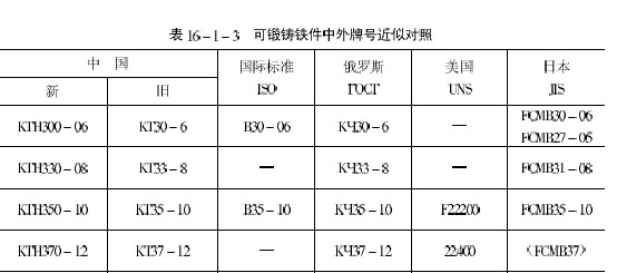

请教两个问题,; Y6 ~1 k" v. c2 E. B# Q0 a
1.日本的SGP、STPG3730、FCMB相当于ASTM中的啥材料?
' b( Q" ^1 I2 L2 h2.日本的材料后面的-E、-S、-W是代表啥意思?) Z/ p( i1 X2 X8 Z* G( |% j
谢谢!!!!

发表于 2009-7-23 08:47:34 | 显示全部楼层 来自: 中国江苏南京
日本JIS 标准中SGP是碳素钢配管
发表于 2009-7-23 08:51:53 | 显示全部楼层 来自: 中国江苏南京
日本JIS 标准中FCMB在国标中是黑心可铸锻铁,后面要有数字,如FCMB37国标为KTH370-12,相当于ASTM中35018
发表于 2009-7-23 11:29:19 | 显示全部楼层 来自: 中国浙江温州
fmcb 对应牌号
