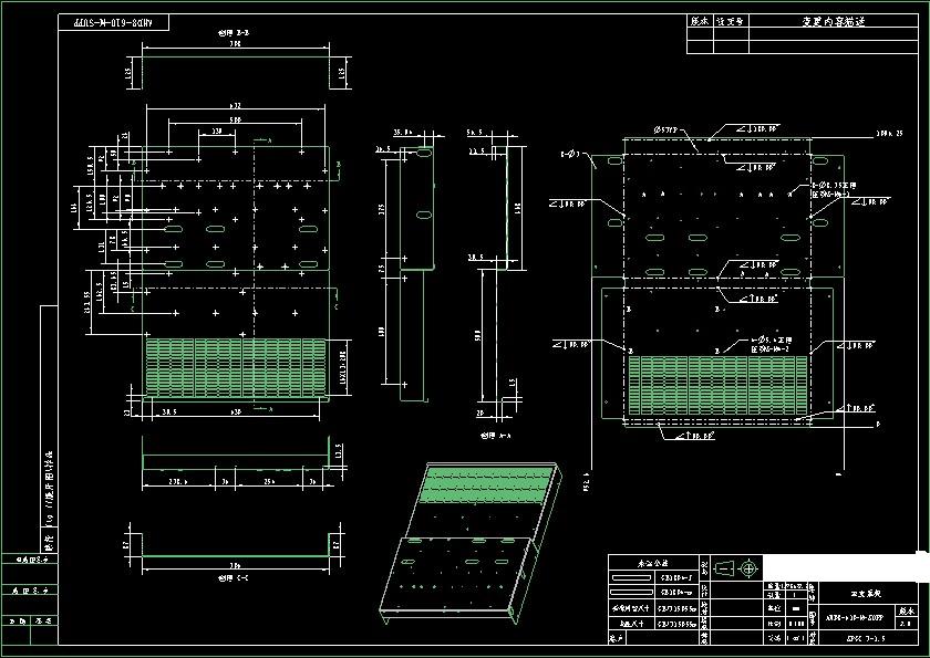

[讨论] 怎样自动提取钣金件展开的下料尺寸到BOM表中
发表于 2009-7-18 21:25:25 | 显示全部楼层 |阅读模式 来自: 中国浙江嘉兴
每次计算下料非常麻烦,先展开后选边测量,再后用笔记录,最后再输入到bom中去,每一步操作都很麻烦,并且不能及时更新,用没有高招啊 )12*(

# k7 o: X9 \4 K  j2 U. I* T 我们公司一般都是用PROE,或则SW出图,然后转成DXF格式文件,把里面所有尺寸标注,图框,文字都删除掉,只留下图形,然后在编程,用数冲,激光切割就OK了

那BOM表呢。。我们要求BOM表中注明展开外形尺寸。。你不写让他们品质部怎么检验? )12*(0 W$ t; O1 ^2 a2 K) d; m) \# S- u
用PROE,或则SW出图,然后转成DXF格式文件,把里面所有尺寸标注,图框,文字都删除掉,只留下图形,然后在编程,用数冲,激光切割,这个跟我们一样的!! )9*() _- b: F0 i( C/ C( Y3 c6 [

其实,那个BOM表只是写了总长度和宽度。
8 ~% s2 B. U; R' F真正应该是用工程图和钣金加工图,进程测量。BOM很少用到。

车间里下料是按照你的BOM尺寸下料的,而且还要采购。。是否可以利用Pro/E的参数化和单一数据库实现我的要求,这个问题已经研究好久了!! )7*(. o) y/ `: l# ^8 U- L8 N$ |

采购一般是批量的,像钢板买肯定是买一块整的,下料要不是整块,要不是一块废料,采购只要大体需要多少材料就OK了,也就是BOM表里长度,宽度,基本上就能算出多少需要采购的材料了。

巳成功解决,,建模时用参数解决,最后统一到一个组装图中,在生成BOM表。想知道请Q我。 369841419
