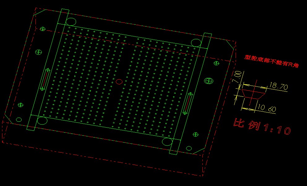

请大家帮个忙,480个圆台孔。不知道什么加工工艺好,有12把同样的成型刀,$ A6 e& l* a5 r6 J$ F
/ t# H2 U: q5 k4 L0 l$ e圆台孔上面直径是1.87深度0.7正负0.01.底部直径为1.06,共480个圆台孔,0 N9 u; _, j- g
) m; B4 c1 m* ]" z底部不能有R角,测量工具是在10倍的显微镜下看底部有没有R角
7 z) |7 g5 N/ p% c( l
材质是NAK558 [* |1 \8 ?% w' d
* }- i0 ^5 X% x* A, p) [1 o定制了5把成型铣刀,不知道用什么加工工艺,估计成型铣刀肯定不行吧,480个孔呢
. \5 B; m* v9 c1 ~' R; |  o4 P6 X& m请高手指点!

现在共有12把成型铣刀,5把1MM的铣刀,

这么小的孔,还要求下面没有R角,不知道激光打孔行不行啊!还真没遇见过这样的工艺问题,要是解决了记得告诉一声 啊

的确不好搞,主要是底部要求高,而且孔又小。如果不考虑成本和加工效率的话,楼主觉得用石墨做电极,在放电加工如何?说的不对,请大家不要取笑我。

1MM合金钻----成型铣刀粗加工----成型铣刀半精加工----成型铣刀精加工7 T  K8 ?, Z: W1 O% i# i
成型铣刀半精加工后检查有无R角,若有是在第几个?可得成型铣刀的" R3 b, P; F0 w% U0 Y) k7 J
耐用度,在精加工时可考虑

成形刀为啥不行?你就不能准备一把成形刀,最后专门精修一刀吗?

5把成型铣刀估计只能加工到50~100孔。

成型铣刀可以加工,但质量要相当的 好,不然加工不了这么多孔,
+ @3 ?5 W( i3 R) h( c' {. d我倒是想如何检验呢?形状测定仪??

1、先用键槽铣刀加工好底孔,2、用角度铣刀扩孔留下余量,3、用成形铣刀半精加工控制加工余量,4、用成形铣刀精加工,5用成形铣刀精加工,6、用成形铣刀精加工。后三道主要是为了保证形状一致。这种加工方法太费时间,希望你能有更好的方法。

很费事费时的,我做个钣金成型的,要求低共1280个,比这个大,用R1.5合金刀铣的,

能否车.磨...." r  j% {7 c* a- n; M6 J6 f, A& K, O
绞孔.用装配的

基本不可能实现,主要是太小了,1.87mm,

可以實現 但是刀準備的太少了 恐怕會有磨耗問題

还是放电比较现实,可以一次成功
