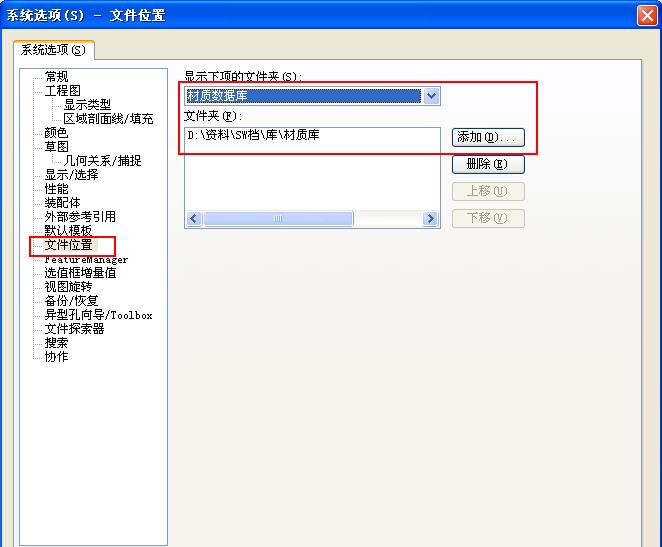

发表于 2009-7-19 09:37:32 | 显示全部楼层 来自: 中国上海
楼主可点工具(菜单)→选项,在系统选项中选择“文件位置”,然后在右边下拉列表框中选择“材质数据库”,再点“添加”把你的自定义的材质库文件的保存路径添加进去就可以了。
" `: j" l, W4 u/ s7 J& r: }) j如果没按上述方法添加的,材质库放哪都不行。- ~2 Z8 o4 f( u
