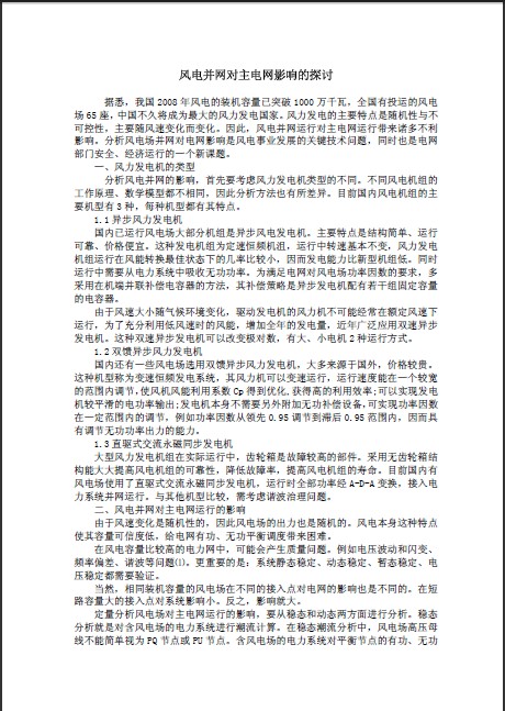

[风能] 风电并网对主电网影响的探讨
发表于 2009-7-19 13:47:46 | 显示全部楼层 |阅读模式 来自: 中国广东中山
风电并网对主电网影响的探讨4 t1 x$ p7 L5 A$ }3 g, f/ @
据悉,我国2008年风电的装机容量已突破1000万千瓦,全国有投运的风电场65座,中国不久将成为最大的风力发电国家。风力发电的主要特点是随机性与不可控性,主要随风速变化而变化。因此,风电并网运行对主电网运行带来诸多不利影响。分析风电场并网对电网影响是风电事业发展的关键技术问题,同时也是电网部门安全、经济运行的一个新课题。" l0 S% n# E9 q: z0 B- w$ E* ]  H

风电并网对主电网影响的探讨.pdf
