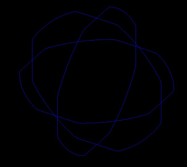

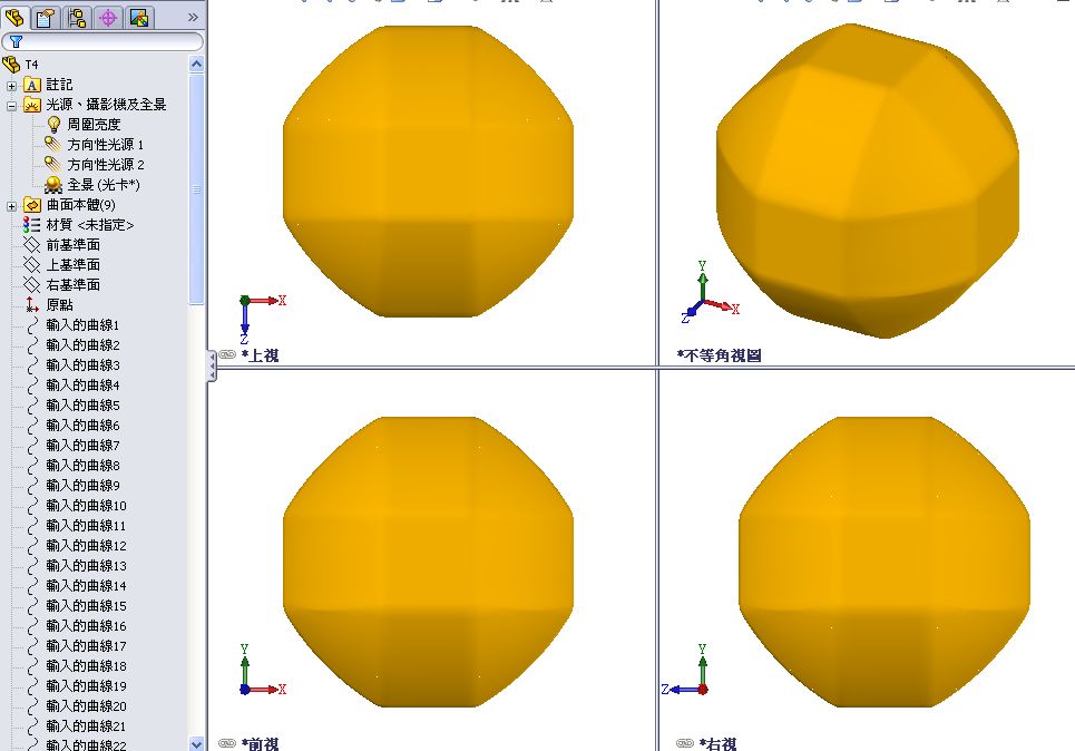

请根据现有的线框画曲面或实体。要圆滑漂亮。帮忙一下再放个三维图档上来。俺不会画。谢谢

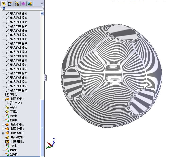

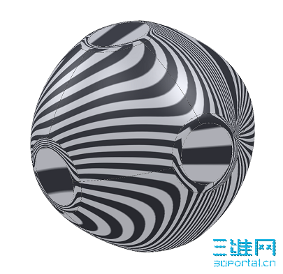

发表于 2009-7-19 21:55:33 | 显示全部楼层 来自: 中国广东深圳
浑球一个只做到2G面。

 楼主| 发表于 2009-7-19 23:11:57 | 显示全部楼层 来自: 中国江苏无锡
老大你没有搞错吧。SW2010啊。能不能上个低版本的图档啊,有劳

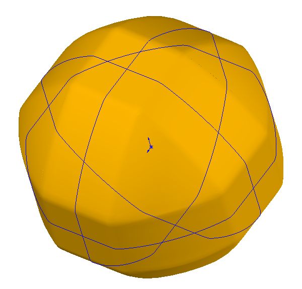

发表于 2009-7-20 11:09:22 | 显示全部楼层 来自: 中国广东惠州
沒有3面圖有可能畫出來是這樣.
" E* e- Q( I4 y sque1.jpg % C# y! r" b. \1 J+ M6 N

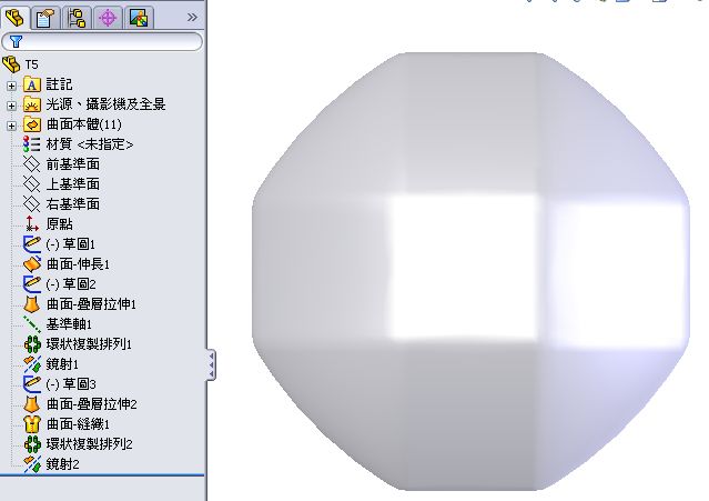

发表于 2009-7-20 11:37:47 | 显示全部楼层 来自: 中国广东惠州
附上原文件sw 2008
5 g! r: S5 z1 e# Y" H sque3.jpg
) e0 `6 e$ {/ x4 s1 g9 L$ ~ T5.rar (181.19 KB, 下载次数: 20)

 楼主| 发表于 2009-7-20 20:15:20 | 显示全部楼层 来自: 中国江苏无锡
不好意思,我的线框可能不完整,六个交点的地方都是直径20MM的圆。整体感觉就像2楼的。请哪个帮我一下

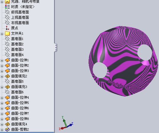

发表于 2009-7-21 08:20:14 | 显示全部楼层 来自: 中国浙江台州
我偷懒,把圆角给取消掉了

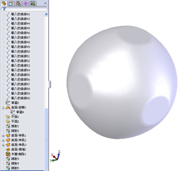

发表于 2009-7-21 09:00:39 | 显示全部楼层 来自: 中国广东惠州
圓形球應該像這樣吧!' `- F* C+ B& d4 j/ A4 \& h
ballf9.gif / e$ Y6 q& d6 k' ?; K# I1 L9 M4 N' O
" e4 ]/ c5 h" Z ballf2.jpg 8 z; z3 B* b0 i- {' P2 B. s+ k% R+ M) m
T8.rar (264.75 KB, 下载次数: 9)

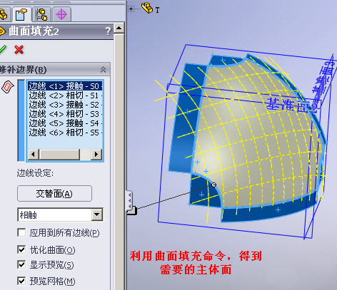

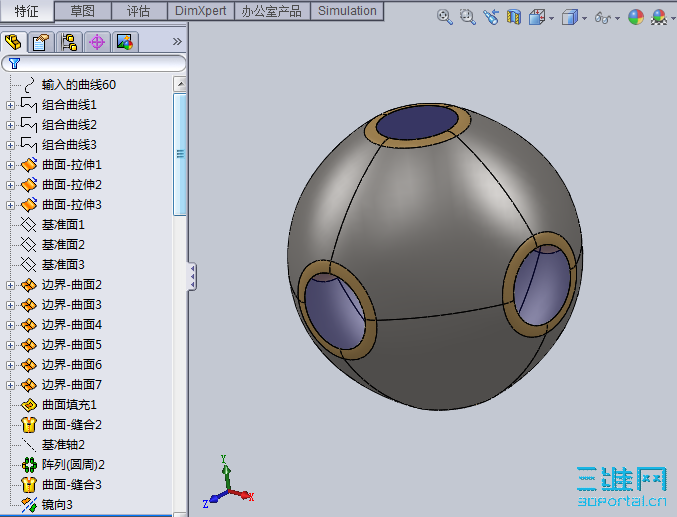

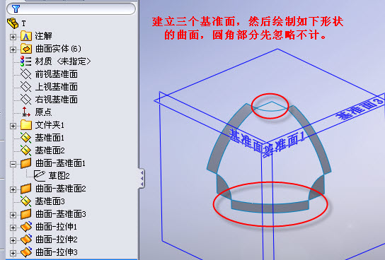

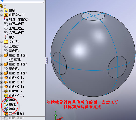

发表于 2009-7-21 09:25:47 | 显示全部楼层 来自: 中国北京
其实没必要使用这些曲线的,完全可以自己按照要求早做一个。
$ E( a0 I2 V* b3 B我这简单的做了一下。

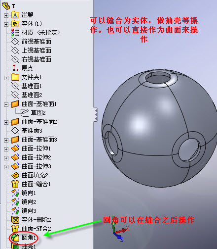

发表于 2009-7-22 13:10:55 | 显示全部楼层 来自: 中国北京
回复 11# jolinmyiove 的帖子
我感觉我写的已经很接近教程了,所以没传PART了,PART也早就删了。
* ~+ i7 d7 B- q" B4 z( v( y3 K  i# j看不明白的话可以去总练习区的教程区找些SW的曲面教程看看,基本都是按这个意思来做的。
+ i4 h" y. p2 p. ]7 [$ y  z上面的danilso大师做的也是这个做法的啊,只是有部分不同而已,基本思路都是一样的。
