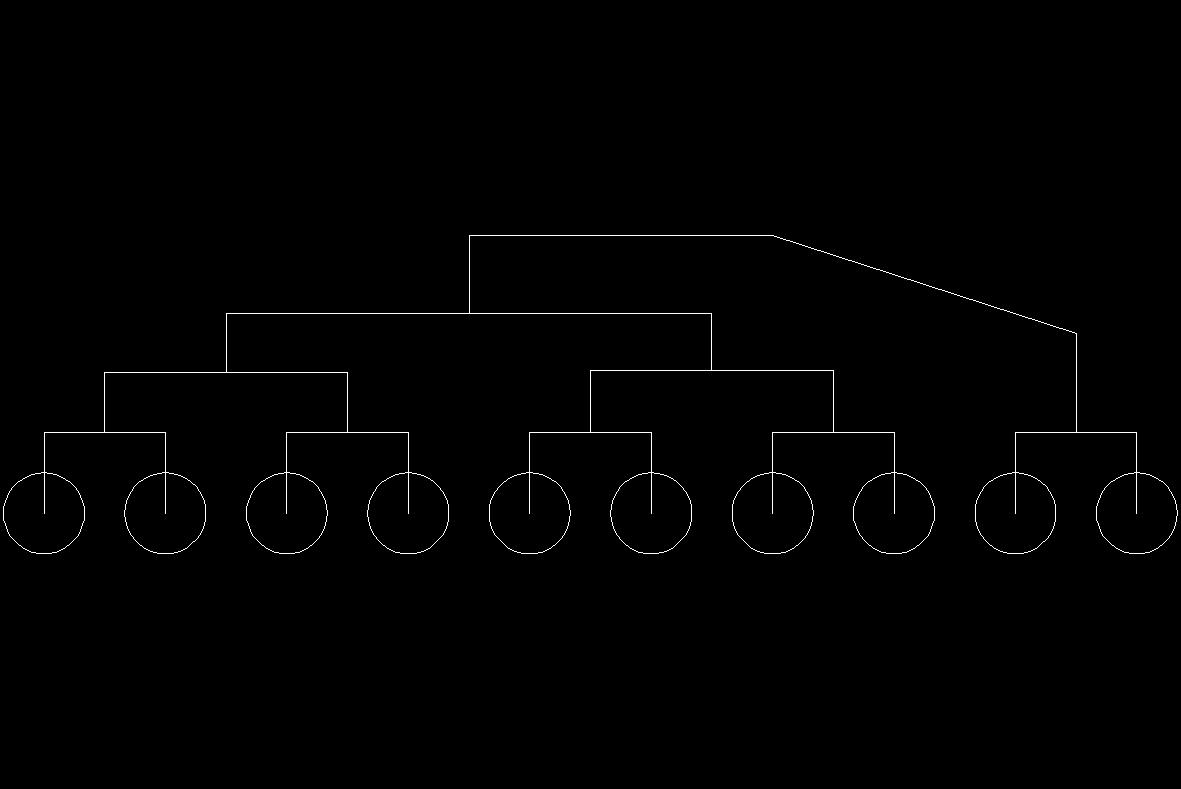

谁能帮我从各个方面分析以下两种结构的优缺点?是岸桥上的大车运行机构。非常感谢,请高手指点!
大车运行机构简图1
大车运行机构简图1
大车运行机构简图2
大车运行机构简图2

发表于 2009-7-20 14:10:49 | 显示全部楼层 来自: 中国山东济南
第二个比第一个容易加工,同轴度也更好,好像实际应用也比第一个多

 楼主| 发表于 2009-7-20 22:04:04 | 显示全部楼层 来自: 中国湖南长沙
回复 3# shenxian007 的帖子
实际应用中第一个好像更多。, E* J1 ]" s  m- T2 I# a! A7 u" z6 k
可不可以详细说一下你的观点,谢谢呦!
发表于 2009-7-21 15:49:31 | 显示全部楼层 来自: 中国山西太原
第一个岸桥的大车运行机构比较合理,各轮受力均匀,也容易制作安装。第二种方案右边的两组轮子悬臂较长,臂变形较大,受力不均匀。

发表于 2009-9-7 16:03:01 | 显示全部楼层 来自: 中国贵州贵阳
是公路架桥机吗?如是架桥机的大车行走机构两种方案都不好,应优先考虑大车行走的10个轮子的均衡载荷问题。
发表于 2009-9-10 18:39:01 | 显示全部楼层 来自: 中国江苏徐州
上边的对称性好一些,受力均匀,结构合理
发表于 2009-9-10 19:20:23 | 显示全部楼层 来自: 中国湖北武汉
第一种方案要好些,大家继续,学习中。
发表于 2009-9-26 22:12:14 | 显示全部楼层 来自: 中国重庆
从个人的经验而言第一种方案的要好些
