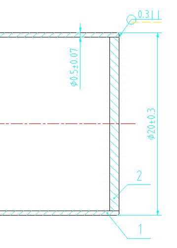

 楼主| 发表于 2009-7-20 15:59:16 | 显示全部楼层 来自: 中国北京
% L+ x3 J. p! d6 m+ K2 H) ]( F/ C, E  d
如图,序号1材料为GB/T 14976-2002规定的标准不锈钢管,按标准,可计算出管材内径为φ19±0.44。现希望根据序号1管材的实际内径配制序号2,保证最大间隙0.06mm,最大过盈量0.02mm。对于这种情况,如果不在技术要求内说明,而是直接将配合关系标注在图上,该如何标注?还是根本不需要标注?(最大间隙和最大过盈量是否合理请不要讨论)
发表于 2009-7-20 16:04:32 | 显示全部楼层 来自: 中国辽宁营口
发表于 2009-7-20 17:03:50 | 显示全部楼层 来自: 中国江苏常州
回9楼$ @2 c+ ^6 V$ m, H* ?
第一:标准不锈钢管,根本不靠谱% F2 ]6 {' v# Q6 K( u
第二:你的要求要实现,必须实际测量钢管的内径尺寸,由于测量还有误差,还有圆度误差,在这种基础上,给出闷头的尺寸和公差,才可以实现。2 }7 v( U; ^3 y3 e
第三:配合有个质---种类" l5 Z) q) L. C- b* F
            和量---公差大小的关系
+ H  M8 a7 X+ A6 ^5 s% |' F7 Q* |你的这个的相互之间的量已经远远的超过了配合的关系,那么也就没有质的存在了,也就没有了配合。
. a; o2 P( }4 W, u% D$ R8 W具体的讲:19,+0.08的公差大约是10级- X! {) m/ G2 ^0 v  N3 \
而         19,+0.88的公差也不知道是几级了。

 楼主| 发表于 2009-7-21 13:25:33 | 显示全部楼层 来自: 中国北京
如9#的图样所示,希望根据标准管的实际内径制做封头,而根据具体的操作方便性(请不要讨论为什么),要求二者存在最大过盈和最大间隙,如果这不是配合,那么究竟是什么呢?如果是配合,那么又怎么标注到装配图上呢?这里有一个特殊性,标准管的内径是实测的,是一个定值,而不是一个尺寸范围。如果不实测管材内径,是无论如何都无法满足最大过盈和最大间隙要求的。管材内径不加工。1 x: e: s, b& f; }+ f' D* {
我认为,这种配作的情况不存在配合关系,因为是实测,实测得到的尺寸对于封头来说可以认为是个基本尺寸。对于不同的管子个体,实测得到的尺寸一般是不相同的,那么对于封头来说,基本尺寸也就不同了,基本尺寸不同的东西就不能认为是一个件而是若干个不同的件,当然也就无从谈到配合关系。不知这样理解对不对?请指教!
发表于 2009-7-21 16:27:12 | 显示全部楼层 来自: 中国河南焦作
回答您一楼问:1.No,2.No4 i# J) }% B6 t. i/ i
  j5 g. n; v6 |& f0 K* }# l: ~
回答您九楼问:管材内径为φ19±0.44,与件2配合保证最大间隙0.06mm,最大过盈量0.02mm。不可能实现!
. g2 ?, G: T& M9 N6 i. j  e% o因为:要保证最大过盈0.02mm,轴的最大极限尺寸应为18.562mm;; r" t$ S5 e0 N
           要保证最大间隙0.06mm,轴的最小极限尺寸应为19.434mm。
/ f; k6 L! K+ X& M- `1 P: L# P
1 ~- O* f$ a, X- K回答您18楼问:如果要求一定的过盈量或间隙,就是配合。如果没有要求,只是为了装配方便,件1和件2就各标各的尺寸(可以有各自的公差,但无配合关系)  o3 B1 Z2 o' i: ^* U& ^
9 G. y5 K9 k; ?0 M, ~

 楼主| 发表于 2009-7-25 13:43:10 | 显示全部楼层 来自: 中国北京
针对9#的图形和描述,因为是根据序号1管材的实际内径配制序号2,所以序号2的基本尺寸就是直接测量序号1得到的尺寸。所谓的最大间隙0.06mm,最大过盈量0.02mm,其实质就是序号2的下偏差为-0.06,上偏差为0.02。也就是说,此处根本谈不到配合问题。不知这样理解对不对?请指教。# i+ ^4 e2 @5 a+ X7 X, D
这样就产生了一个新问题:序号2在出零件图的时候,其直径就无法标出基本尺寸的数值了,只能以符号代替,然后在技术要求里面说明这个符号与序号1的关系。不知这样做是否符合规范?
发表于 2009-7-25 14:02:13 | 显示全部楼层 来自: 中国江苏常州
我们一般是这样处理的:在装配图和序号2零件图上均标出基本尺寸19,同时附注,按技术要求第某条配作。同时在技术要求说明配作要求。
, @( `5 Y, S/ P- v8 z    表述清楚,并且不违规就行了,有时候不必太钻牛角尖。
userkypdy + 3 技术交流
 楼主| 发表于 2009-7-25 14:12:04 | 显示全部楼层 来自: 中国北京
22#的做法很好。那您是不是也认为此处无配合关系呢?这些东西不搞清楚不行,我们的标准化跟你死抠,自己找不到依据就会被他们带到沟里淹死,然后他们还不管埋。
发表于 2009-7-25 14:32:09 | 显示全部楼层 来自: 中国江苏常州
有配合关系。提出技术要求时,你肯定设想了一种配合性质,配作时要求能达到种配合关系;不妨这样理解,基本尺寸是动态的,在实际配作时形成并确定,所以称之为配作嘛,非常规的。有人死扣,多打点哈哈吧,或者多出点实际的技术工艺难题讨教他们,看他们是否有招,标准化也要为实际服务嘛,多花点时间在实际问题上吧。
