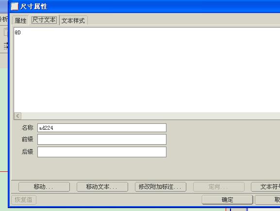

发表于 2009-7-20 15:29:13 | 显示全部楼层 来自: 中国广东佛山
尺寸属性→尺寸文本→名称,然后修改
发表于 2009-7-20 17:50:00 | 显示全部楼层 来自: 中国广东广州
2楼说的对,在名称哪里修改为S1就可以啦

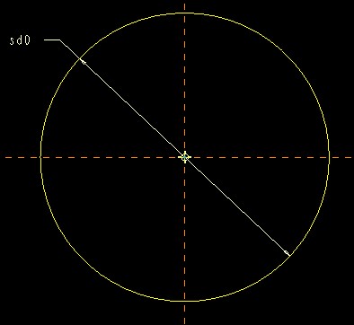

发表于 2009-8-23 01:40:37 | 显示全部楼层 来自: 中国陕西渭南
按楼主的方法,如图草绘中的尺寸d0为系统自动创建,自己无法更改尺寸代号为A。
