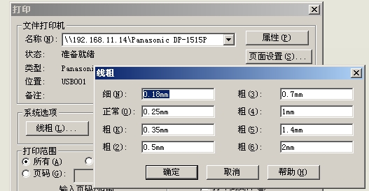

[求助] 线的粗细设置
发表于 2009-7-20 13:32:46 | 显示全部楼层 |阅读模式 来自: 中国江苏无锡
发表于 2009-7-20 14:06:25 | 显示全部楼层 来自: 中国浙江杭州
SW是在选项——线型中先设置成固定的线粗后再由打印设置中的“线粗”设置精确值的
发表于 2009-7-20 14:25:03 | 显示全部楼层 来自: 中国浙江杭州
 楼主| 发表于 2009-7-20 14:25:58 | 显示全部楼层 来自: 中国江苏无锡
发表于 2009-7-20 16:49:24 | 显示全部楼层 来自: 中国广东深圳
输出的效果还是要在打印里设置
