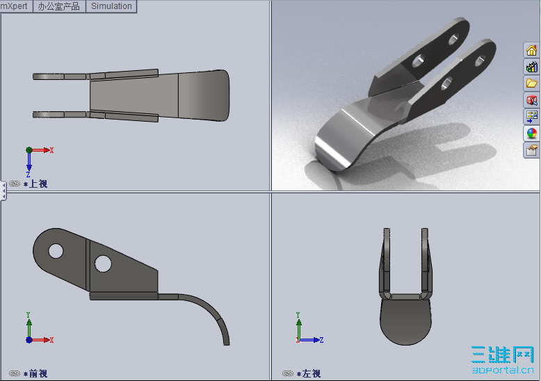

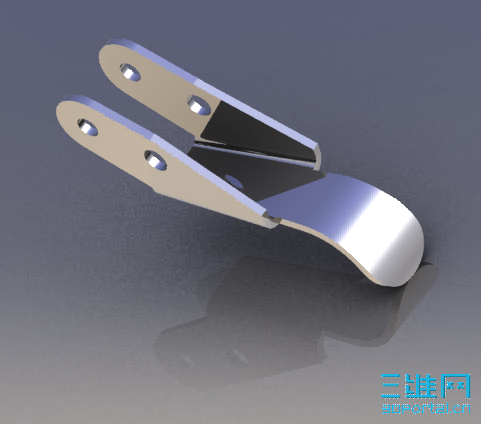

[讨论] 这个零件用钣金能做出来吗
发表于 2009-7-20 18:00:31 | 显示全部楼层 |阅读模式 来自: 中国安徽宿州

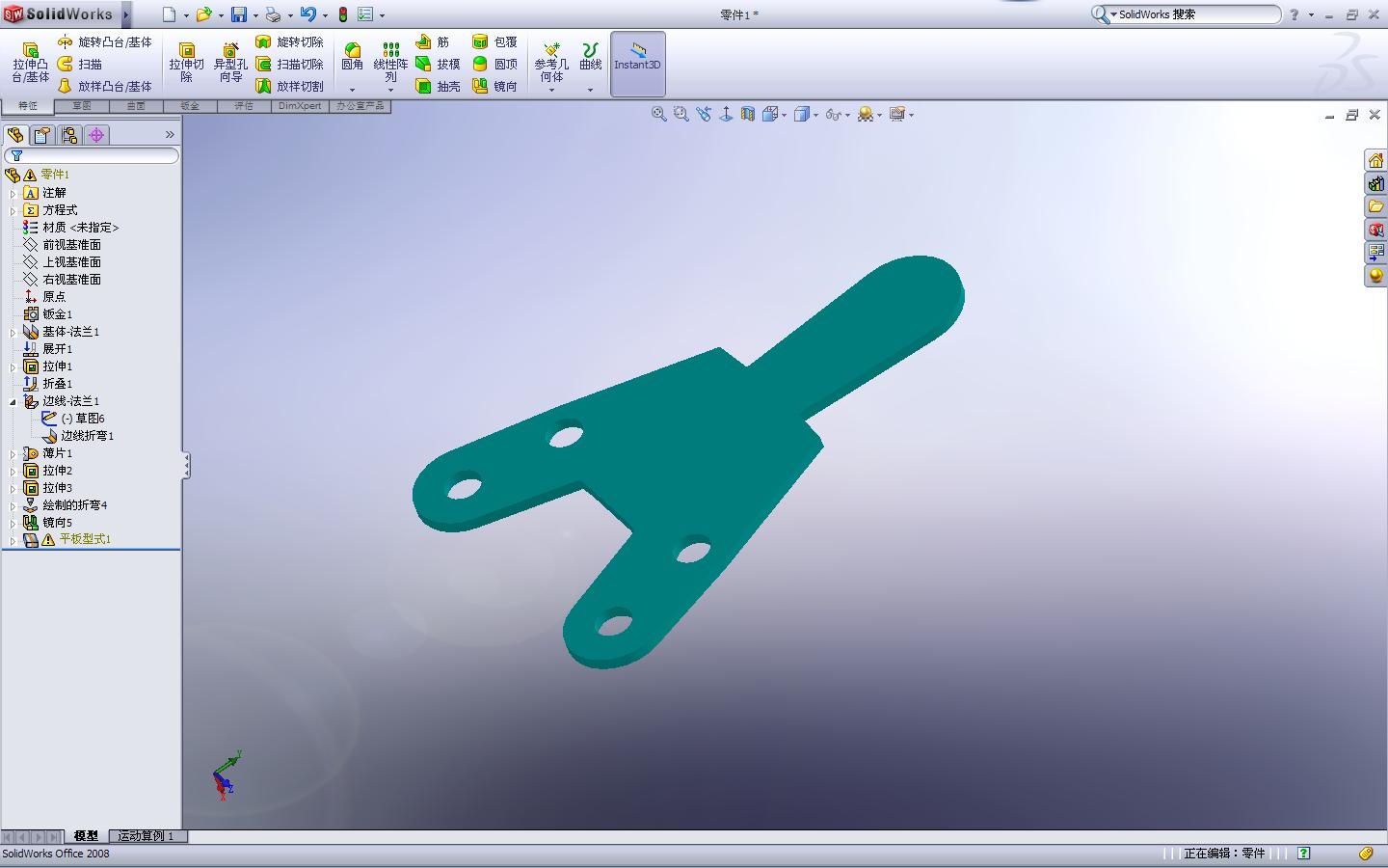

发表于 2009-7-20 19:39:01 | 显示全部楼层 来自: 中国广东广州
做一个,看看,是不是这样。

你这个完全按尺寸来的话有点不好画的,不知道楼上的哥们为什么画出来了不发PART档来,这个样子是很容易的,望高手来解决了,要不就得调下尺寸的标注方式就好画了,但是即使是老文档,尺寸就不好调了哦,再想想方法吧,

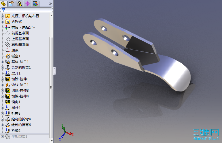

发表于 2009-7-20 21:24:59 | 显示全部楼层 来自: 中国广东深圳

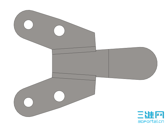

冲压工艺过程: X" L+ C0 ]5 w, s  F3 j4 b9 B
$ W# w4 G7 w: W7 j& @4 t[ 本帖最后由 xuhongejo 于 2009-7-20 21:32 编辑 ]
冲压工艺过程
冲压工艺过程

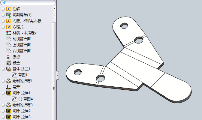

发表于 2009-7-20 21:59:32 | 显示全部楼层 来自: 中国浙江台州
楼上的强~~

发表于 2009-7-21 12:05:39 | 显示全部楼层 来自: 中国北京
5楼不一般的厉害, 佩服ing....

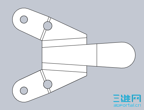

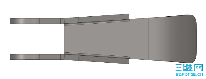

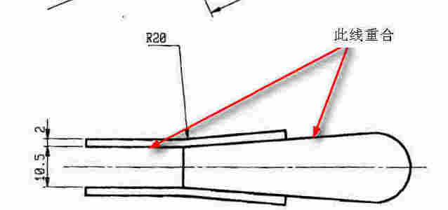

发表于 2009-7-21 14:53:31 | 显示全部楼层 来自: 中国河北廊坊
5楼做的不对,2楼做的对,区别在两侧的折弯,看下图,如果标尺寸的话,10.5 mm,     5楼你是标不出来的8 F- ?/ ~  c% f7 ]0 }

发表于 2009-7-21 15:18:27 | 显示全部楼层 来自: 中国广东深圳
原帖由 gld123 于 2009-7-21 14:53 发表 http://www.3dportal.cn/discuz/images/common/back.gif) F: ~& N0 X& s
5楼做的不对,2楼做的对,区别在两侧的折弯,看下图,如果标尺寸的话,10.5 mm,     5楼你是标不出来的& C& |: o2 z$ _; ^( C6 R
1378187
) e: R, ~) w- t+ q8 n1 y" |图要整体研究,你认为弯折刀半径R2应该为零吗?你觉得哪一个视图符合弯折工艺?看看书吧。

发表于 2009-7-21 16:16:20 | 显示全部楼层 来自: 中国北京
回复 2# hxz128 的帖子
老大发个part图纸看看啊
发表于 2009-7-21 16:50:01 | 显示全部楼层 来自: 中国广东惠州
2樓與5樓的鈑金功力真的不是一般的厲害,套句香港話,好犀利!
: B3 J6 d# K+ K9 d# g, r這平面圖有矛盾2樓畫的與斷面不符,5樓畫的與正面不符,事實上是正面圖不合理,依正面圖摺彎是直角的.

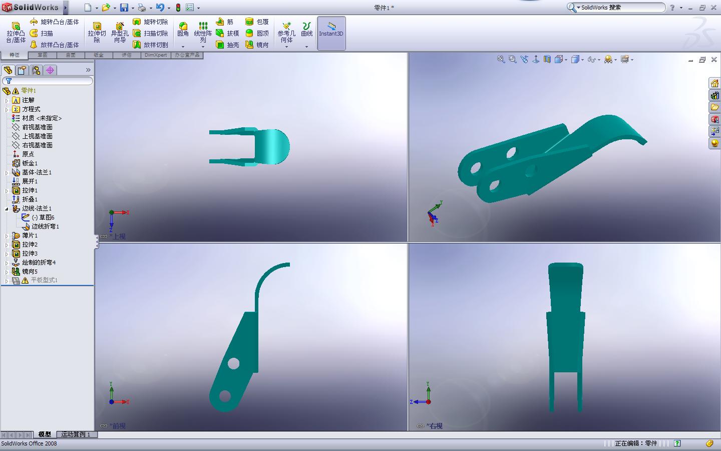

发表于 2009-7-21 19:24:28 | 显示全部楼层 来自: 中国湖南长沙
5楼,厉害,钣金做得好,动画做得好,渲染做得好

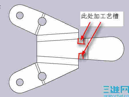

发表于 2009-7-22 08:24:09 | 显示全部楼层 来自: 中国河北廊坊
原帖由 xuhongejo 于 2009-7-21 15:18 发表 http://www.3dportal.cn/discuz/images/common/back.gif- s, F3 c5 M1 X- I9 I
+ C% n: p$ L- P" J. W! t+ Z
; ~; f) |* I6 f/ `4 B$ l0 ^$ c/ y. y% {无论怎么说,你做的不对,这是肯定。因为不符合图纸。可以这样考虑,在折弯处开两处豁口,让出R2,就可以了。图纸是没问题的,在编制加工工艺时应考虑的。你做的图不对,加工出来是废品。你要负责的。

发表于 2009-7-22 08:35:57 | 显示全部楼层 来自: 中国河北廊坊
5楼明白了吗

发表于 2009-7-22 10:19:20 | 显示全部楼层 来自: 中国河北廊坊
原帖由 寂静天花板 于 2009-7-22 09:42 发表 http://www.3dportal.cn/discuz/images/common/back.gif+ z" X9 Z8 Y% R4 x( R( x$ L" ^
: E5 l+ X2 |7 ?: h2 o是你不懂吧,谁告诉你折弯一定要出工艺槽的?你看清了五楼的折弯处在哪了吗?
% v& c6 [* B4 O0 k+ U- n& Y" @& I寂静天花板老兄,我一向是尊敬你的,我只是说5楼做的不符合图纸,做出来是废品,如果你不加工艺槽,是做不出来的,不信你试试
 楼主| 发表于 2009-7-22 14:52:21 | 显示全部楼层 来自: 中国安徽宿州
发表于 2009-7-22 16:50:15 | 显示全部楼层 来自: 中国广东深圳
在reichie;gld123的强烈愤青下给你们按原图再做一下吧。产品结构设计与工艺制造合理性(成本,质量,批量等相关)牵涉问题复杂,各自在工作中总结吧。
# W  j2 N- s! g8 U3 ]! l
: F  B+ M5 ^1 Y# R8 N% _: l  c[ 本帖最后由 xuhongejo 于 2009-7-22 16:59 编辑 ]
发表于 2009-7-23 08:12:51 | 显示全部楼层 来自: 中国河北廊坊
原帖由 xuhongejo 于 2009-7-22 16:50 发表 http://www.3dportal.cn/discuz/images/common/back.gif
6 ?+ o$ @+ z% x! u; E在reichie;gld123的强烈愤青下给你们按原图再做一下吧。产品结构设计与工艺制造合理性(成本,质量,批量等相关)牵涉问题复杂,各自在工作中总结吧。
% j$ S! R' k  h+ u& z- c% y这次对了。画的实在好,我想画,画不出来,向你学习
