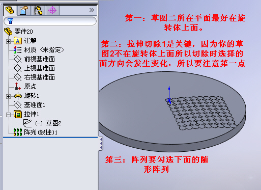

刚学习SW阵列.按教程教的,我为什么不能?望高手赐教! 不会贴图见谅! 零件20.rar (87.78 KB, 下载次数: 14)
发表于 2009-7-21 10:10:13 | 显示全部楼层 来自: 中国北京
见图,你的错误有2点,* B  l3 s1 T# O( P
1:草图2位置不对。5 E) m# r) o" k% L+ W0 V8 t& x
2:没有勾选随形阵列

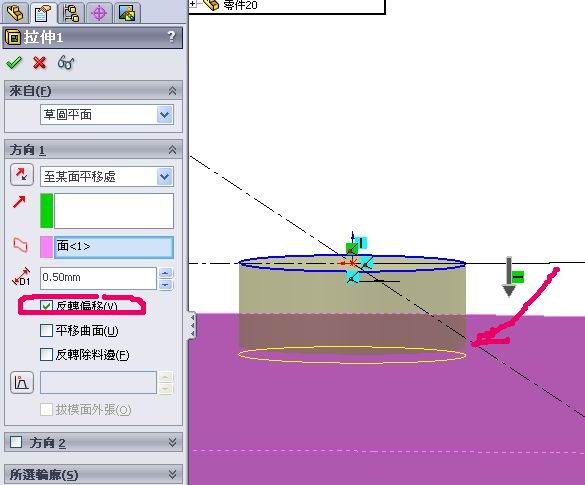

用切除到曲面平移處注意切除方向就好了.

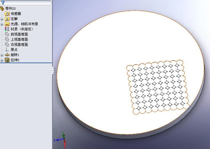

发表于 2009-7-21 10:37:01 | 显示全部楼层 来自: 中国广东深圳
可以用这个方法做,如图 切除.JPG 零件20.rar (774.12 KB, 下载次数: 11)
