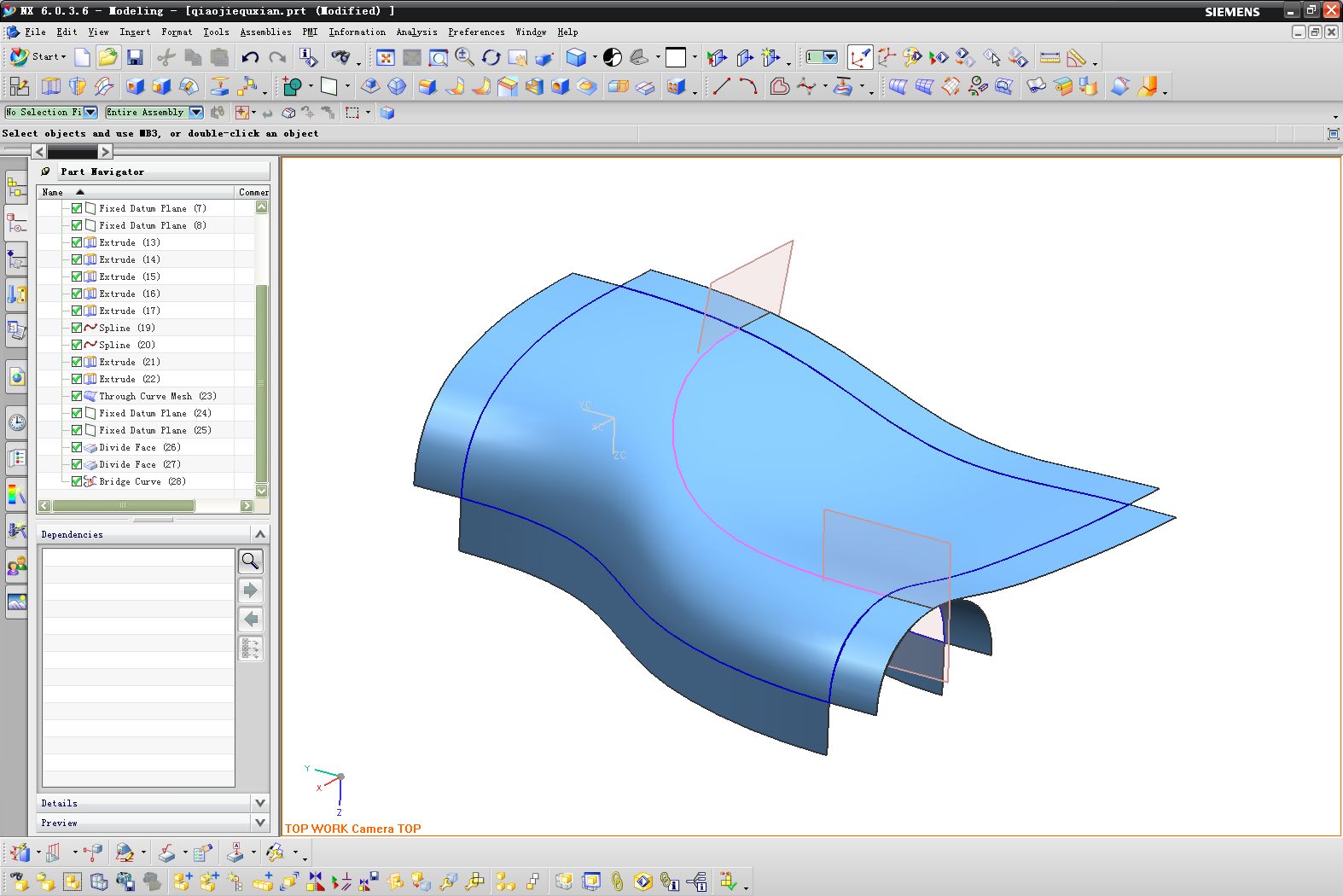

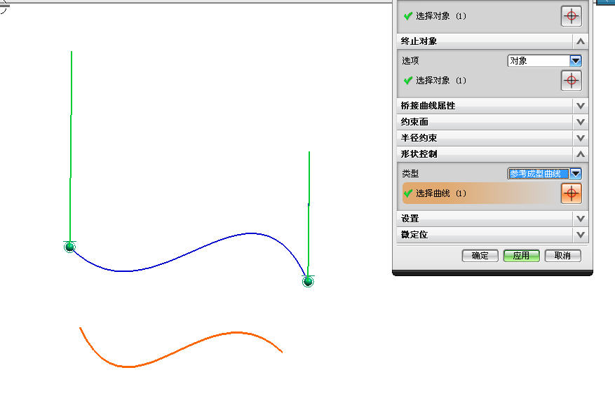

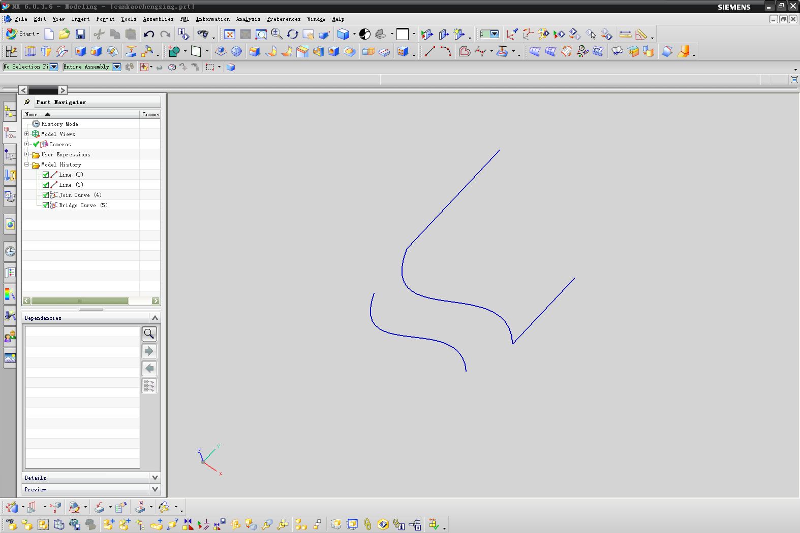

用UG6.0版本~在做曲线桥接的时候不能选择参考成形的选择项,但在4.0就可以~同样的图在4.0就可以~还有约束面也不选择!???什么回事?有高手知道不?为了这个问题几天没睡觉啦!下面吧PRT文件传上来 ~希望高手用6.0试试看桥接时候能选择参考成型和选择约束面命令??

呵呵~以上2个用4.0版本都无问题~用6.0就出现不能选约束面和参考成形命令了~!高手试试用ug6.0看做下看行不!不知道是那里错了还是版本有问题?
发表于 2009-7-21 16:36:38 | 显示全部楼层 来自: 中国山东济南
可以约束呀,只不过要先选约束条件,再去进行桥接操作
beyond2009 + 3 应助
发表于 2009-7-21 17:03:06 | 显示全部楼层 来自: 中国广东广州
参考成型看楼上,约束面肯定是能用的,我经常用,只是不习惯6的分模,换回了4.0,无法上图,但肯定是能用的
发表于 2009-7-21 20:06:46 | 显示全部楼层 来自: 中国上海
我来做做看!!!
发表于 2009-7-21 20:18:15 | 显示全部楼层 来自: 中国上海
都可以啊!没什么不可以啊!!效果还蛮好的!

发表于 2009-10-9 13:22:46 | 显示全部楼层 来自: 中国山东青岛
先选约束条件,再去进行桥接操作
