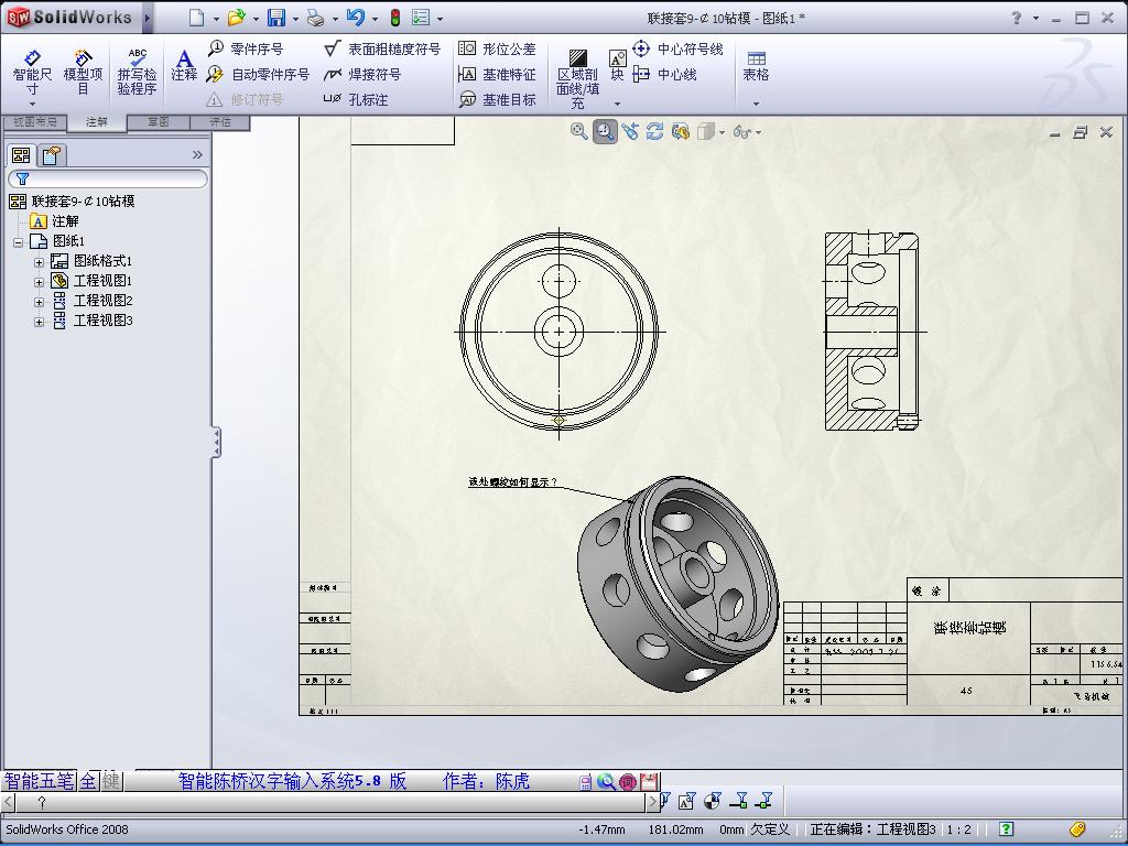

见图:请教教我应该怎样做;谢谢。

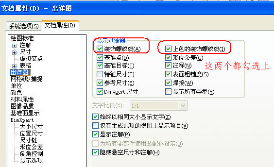

在“选项”中设置。

按你教的做出来了,不熟练,时有时无。谢谢

其实这个是在做模板时就应该设置好。
