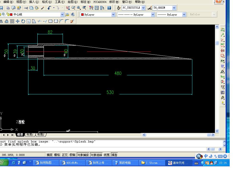

螺栓套.JPG 1 N# y2 M) ^  n5 z: Y
+ ~2 e1 _2 Y% y+ f5 b0 @请问,要将7度的斜面加工出来,该如何装夹?
+ D/ }, I# M% j批量生产,用什么设备加工效率高?线切割、数控水切割还是铣床、锯床?

 楼主| 发表于 2009-7-22 20:07:40 | 显示全部楼层 来自: 中国河北保定
材料40Cr,此中空管,是否应先去大量,有没有合适的锯床或切割机,批量生产,要效率。

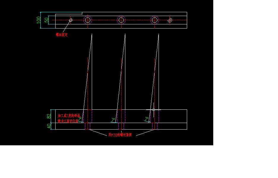

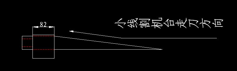

发表于 2009-7-25 17:41:10 | 显示全部楼层 来自: 中国山东烟台
原帖由 WWW1993 于 2009-7-23 19:48 发表 http://www.3dportal.cn/discuz/images/common/back.gif! f7 n" w0 B; T% y/ j6 I# S% B. Y
1.有的网友提出用线切割,虽然保了尺寸,但没效率,一天一台车要出40件,线切割是达不到的。
! s2 \5 O2 l. z) ]3 F+ L2.有的朋友建议,中间锯开,一下出两件,我们也考虑过:若是按两只做,锯出斜面,那么斜面部位的40内孔怎么打?只能是一 ...
6 [1 X% P0 x1 V9 G7 V
! ^+ _! U7 p# p$ |4 E/ S+ h# \
4 U; w# \; S6 K5 i0 `; e( d
% k& k$ u( ^9 U: R- d7 V
4 x' y& u. i6 j+ y5 F8 w2 t
用一块大的厚度100宽度82长度以你们厂线切割机台X,Y中最大行程以上的45钢,侧面靠一边间隔钻一排50.2的通空6 a5 b& ~8 W2 D2 {! x2 q8 Y
我想最少也能有10个吧,再吧厚的一边加工成7度的斜面,做为工装定位面
: R. u4 U( h: j2 J$ \4 ~  c! B  R9 |3 W5 S5 [4 Z1 {* Z, W
再用一块40厚宽50的的45钢同上间隔加工沉头空(大空40深31,小空31)
4 k4 p1 b0 P* }2 X! h+ x0 I) u% B+ G' u把两块45钢螺纹连接一起,' n0 s, p  q- @1 ?6 t2 n& D, y
$ D) ]0 y1 ?" Q工件装入50的空内,底面用M30的螺丝紧固,用7度的斜面定位在线切割机台,找正,平行于走向即可
( \' _  c; H4 r2 T; {
. Z* T9 a! K' V/ [8 c- F+ X小机台可以不用加工7度的斜面,50.2的空数以Z方向高度界定,找正工装,工作台加限位块,直接走7度,行程不够,平移多次加工
xl.zhuo + 2 应助
 楼主| 发表于 2009-7-25 21:42:35 | 显示全部楼层 来自: 中国河北保定
非常感谢各位的大力相助,还是三维论坛高人多啊!
 楼主| 发表于 2009-7-26 00:37:31 | 显示全部楼层 来自: 中国河北保定
螺栓套工装.JPG + C# w7 F8 |: u& M4 _2 T. y
划了张草图,请18楼ss8682002看一下,是否符合你的意思?

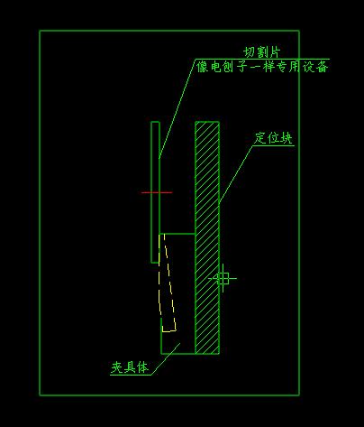

发表于 2009-7-30 12:55:08 | 显示全部楼层 来自: 中国北京
既然有批量,铣床用锯片铣刀,做一个同时夹紧多个轴管的夹具加工。这些轴管在轴向上错开,名义缺口同在一条直线上。

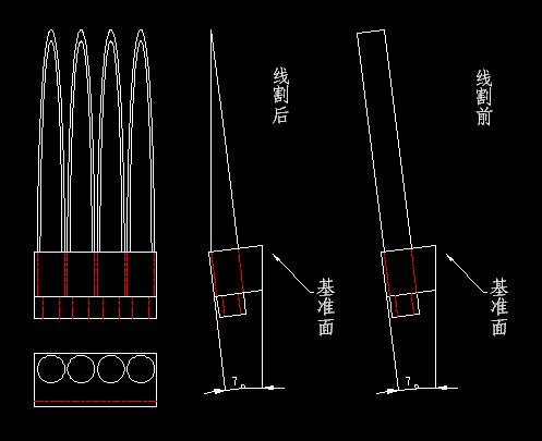

发表于 2009-7-30 22:47:21 | 显示全部楼层 来自: 中国山东烟台
我的构思主要是同时切割多件,考虑到螺纹固定费时,可以做两套- D: V5 K  r& o$ v7 N# U
线割同时,拆装第二套1 |' b: {* K4 b2 r4 |
% f$ `+ T* k6 F2 e1 |
[ 本帖最后由 ss8682002 于 2009-7-30 22:52 编辑 ]
大线割机台垂直工件切割
大线割机台垂直工件切割
小机台水平放置工件,
小机台水平放置工件,

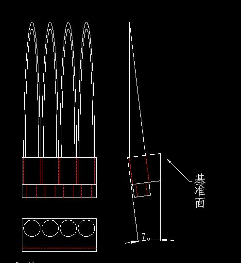

发表于 2009-7-30 22:57:08 | 显示全部楼层 来自: 中国山东烟台
我仅仅画了4个
9 X) P( f7 m, p6 G/ Y. U( }3 o8 F你可以根据机台行程同时加工更多个
1 z. I/ F+ j) O# G! i, k+ V. ?" _1 I+ N/ v% `
[ 本帖最后由 ss8682002 于 2009-7-30 22:59 编辑 ]
