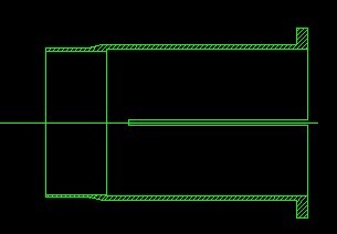

如何做个夹具加工这个薄壁零件
 楼主| 发表于 2009-7-22 10:51:25 | 显示全部楼层 来自: 中国浙江绍兴
如何做个夹具加工这个薄壁零件
如何做个夹具来装夹,加工这个零件

材料是0Cr19Ni9这种材料
发表于 2009-7-22 15:48:52 | 显示全部楼层 来自: 中国北京
这个零件如果有批量,应该用外圆定心,自动定心的薄壁塑料涨套机构加工内孔,即使如此,这个零件的两端孔径尺寸很难保证,主要是圆柱度难保。设计上应该增加壁厚。

发表于 2009-7-22 19:40:14 | 显示全部楼层 来自: 中国浙江温州
建议:
/ [: P. k  D* V( U1.考虑无缝钢管有变形,外圆无心磨床粗磨.
4 ^- N; S8 p) B4 Y; V2 l; L2.平端面.
2 w) N2 }: u) P' E! C3.夹具夹持.一刀车两端台阶.可以保证同心." _4 r- D# `; h. H' p# c) T( h% S" w( N" U
(电动燃油泵的机壳...传个夹具简图...供参考....)4 H0 z# V9 M; Q3 i+ J3 R4 Z8 I8 u
4.防止夹具变形...建议开三槽...

用管料,外徑磨到位
# l1 I6 t7 o5 d1 @( X: y7 x9 l做個轉接的夾作全包式的。(如7樓圖所示)
( w; t% S6 ~' O- {1 C再加工內徑和兩端面成型。1 `' s' A1 s) b4 c& ?, U
公差方面就不知能否保證了,沒有做過這麼嚴的。

 楼主| 发表于 2009-7-23 08:38:37 | 显示全部楼层 来自: 中国浙江绍兴
我们这个是马达的外壳,毛坯是单边留4mm的钢筒,就是想保证尺寸126同轴度,各位有什么好方法大家一起讨论一下,我们厂就是考虑先把绕好的定子放马达外壳,再加工126这个尺寸,不知大家认为这方法如何

发表于 2009-7-23 18:58:19 | 显示全部楼层 来自: 中国浙江温州
草图都给你了。。。我们公司就是生产电动燃油泵的。。。之前是采用内涨夹头。。。由于无缝钢管有变形现象。。。加工是难以保证同轴度。。。后改成上图的夹具。。。夹在三爪卡盘上,一刀加工两端台阶。。。唯一的毛病就是,每只工件加工完成后都要清理铁屑。。。
