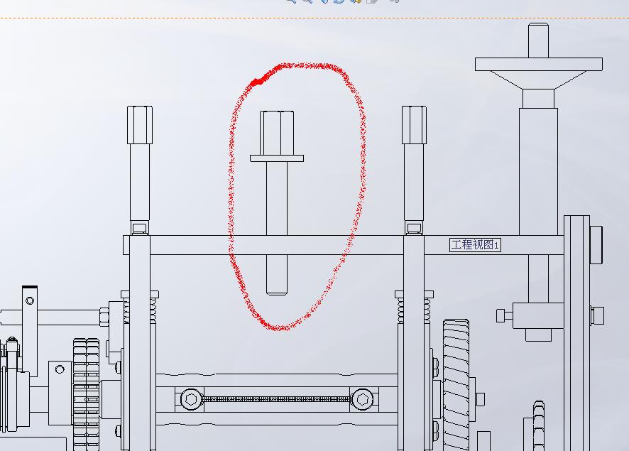

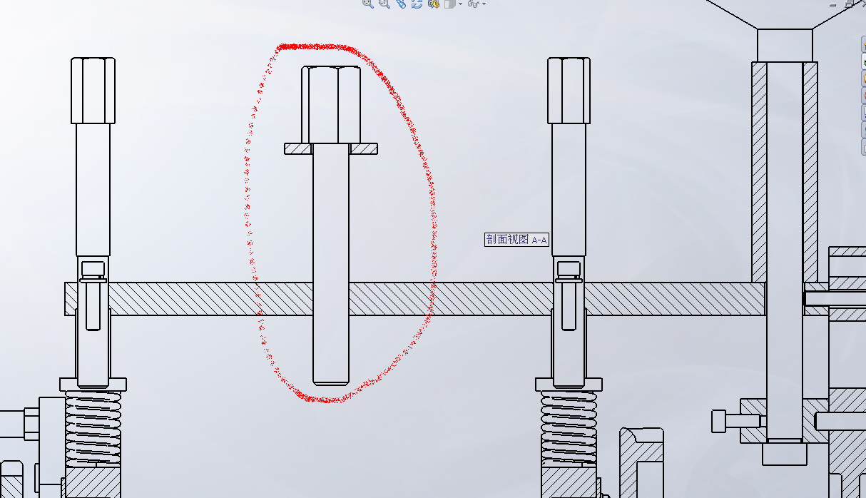

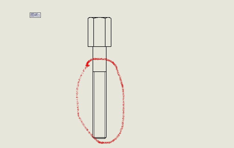

定位螺柱  螺纹是用 注解 里 装饰螺纹线 做的  在它单个生成的零件工程图时有细实线表示的螺纹线  但在有它的装配体里却没有制图规范的螺纹线了 怎么回事啊 谢谢各位帮忙看看   有附图  我用的是sw09 难道这是09的漏洞; P5 R4 A9 e. p7 L& X- s

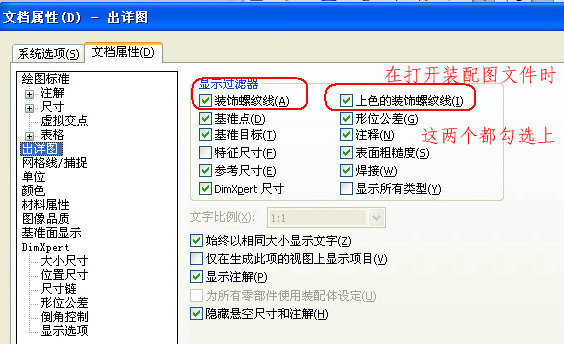

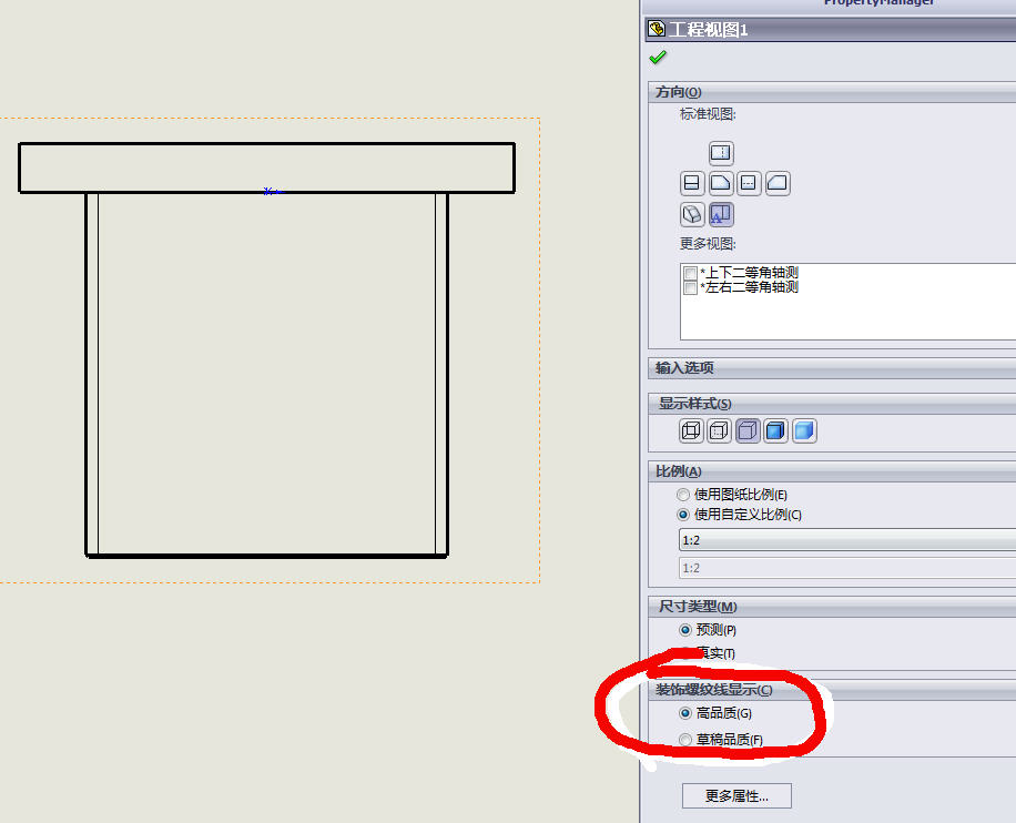

有时候装饰螺纹线显示不出来,你试一下先切换一下草稿品质再切换回高品质!
发表于 2009-7-23 09:16:01 | 显示全部楼层 来自: 中国浙江湖州

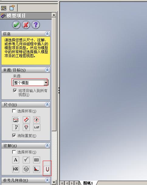

勾上这两个,或第一个选所选零件,然后指定需要添加的零件
 楼主| 发表于 2009-7-23 09:37:57 | 显示全部楼层 来自: 中国安徽安庆
回复 9# chif0360 的帖子
谢谢各位  大哥  谢了 安你9#方法可以了   原来sw07没这个问题啊  能不能不用每次都这样啊就是在哪里设置一次就好  我用的是SW09 SP1的版本 是版本的问题吗
