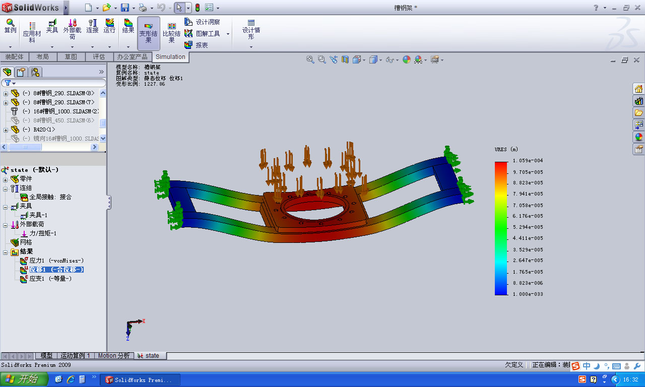

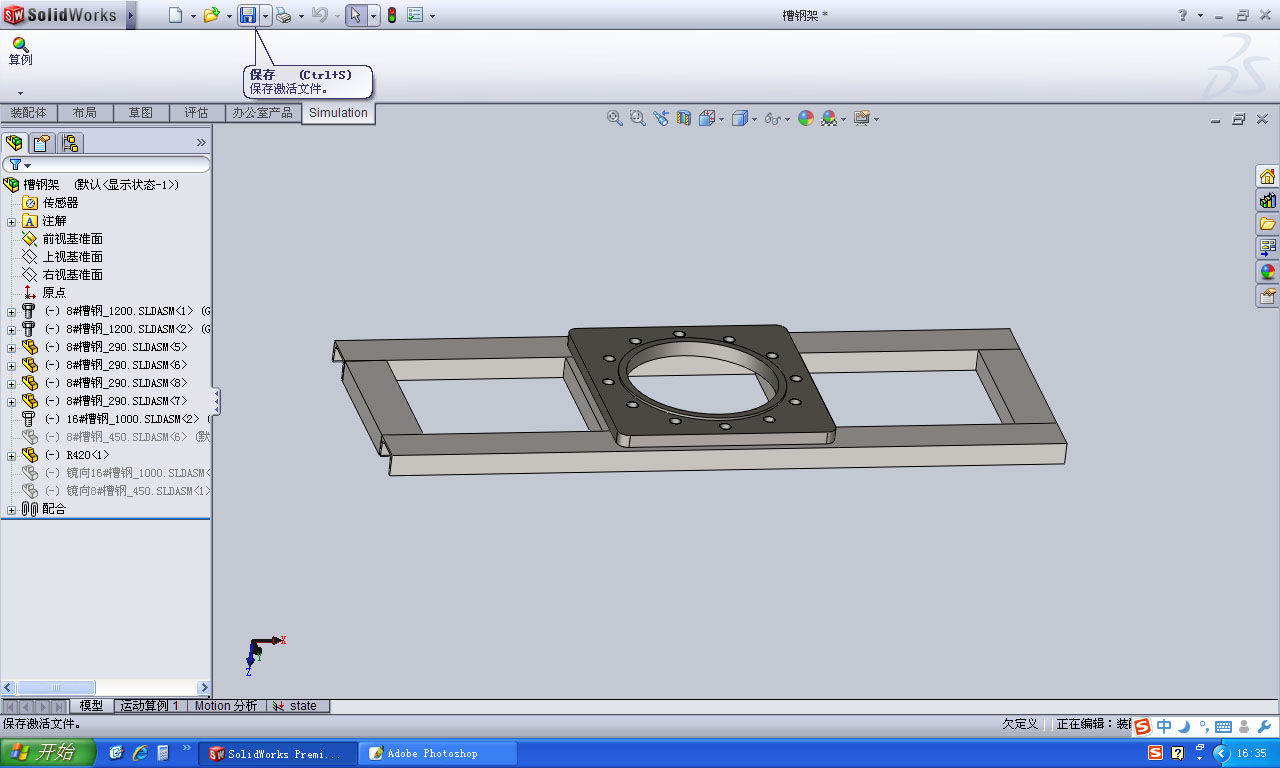

刚学simulation,分析了一下自己公司的一个槽钢架,位移与应力变形数值上还可以,图形上的变形夸张性的大,不知道那里能不能设置一下……
6 @+ G! X8 j2 f# D9 R        源文件已经上传,哪位老大帮我分析一下看看

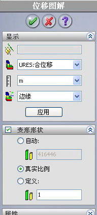

对于2007版5 t. t5 L' f1 k2 e0 N( c9 l# O

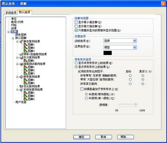

& F$ x, ~3 R# H. M0 B8 y, z1. 右键点相应的图解,选编辑定义,选择真实比例,如图4 }; h6 ?/ \( a
2. 或者在CosmosWorks的“选项”里按图设置:- E" W! |7 J& q4 d5 z
2 S% R% {8 j9 l& b0 N( B6 p

其实在结果选项里面你单击右键,会有很多可以修改的东西,一个一个过吧,我当时发现的时候感觉也很神奇的
