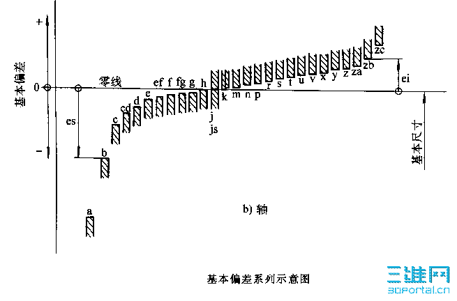

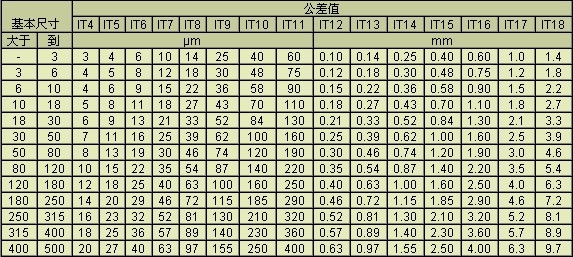

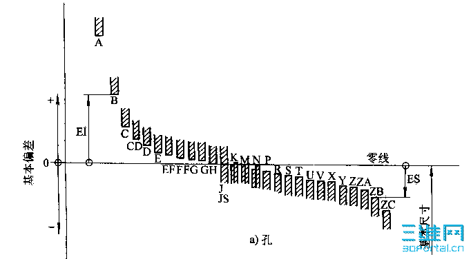

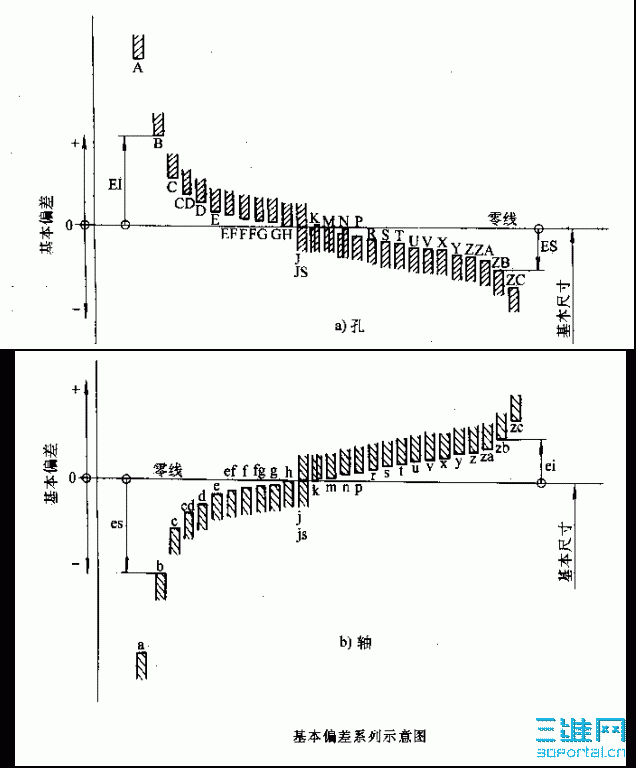

发表于 2009-7-22 20:19:45 | 显示全部楼层 来自: 中国山东青岛
发表于 2009-7-22 20:20:21 | 显示全部楼层 来自: 中国山东青岛
不知道你要哪个?6 \7 _2 z  X& O* S- O0 O
我就把我手上的这几个给你发一下吧。
+ ?  X# _" d* F# l' T+ ]# J  d! |不知道对不对。
